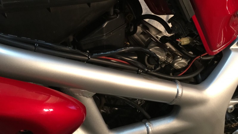

Das ist jetzt ein aktuelles Bild. Das Schadens Bild sieht eigentlich immer gleich aus... Ich habe die Sauerei mal weggewischt...
Es sammelt sich links neben der Dichtung, bis es dann überläuft und dann den Generatordeckel versaut.
Das rote Zeug ist vom vorletzten, verzweifelten Versuch, es von außen abzudichten.
Die Werkstatt hatte nicht alles entfernt.

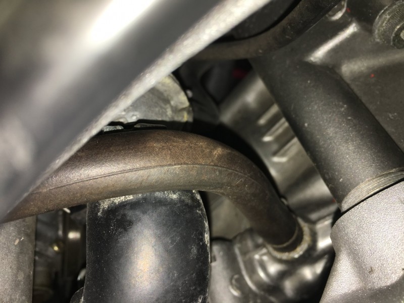

Harry hat geschrieben: ↑
10.06.2019 22:02
Haste Mal geguckt ob die Kurbelwellenentlüftung oben richtig an der Airbox angeschlossen ist... Wenn der Schlauch nicht richtig drauf sitzt dann sieht das genauso aus... Gruß

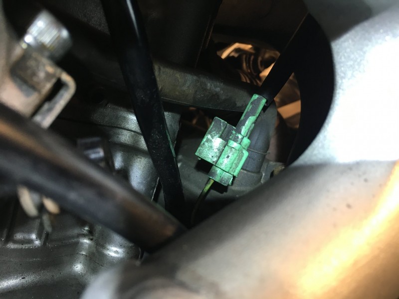

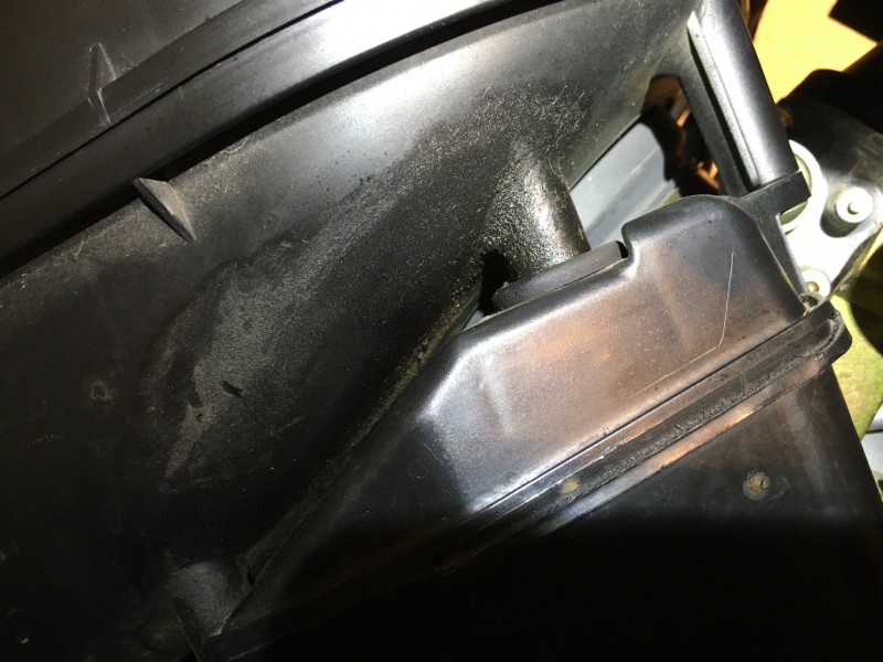

Wenn du das hier meinst.
Das einzige was mir da auffält, ist das ich den schlauch irgendwann mal tauschen sollte.
Der Dreck am Luftfilterkasten ist schon älter und quasi trocken. da Tropft es nicht runter.

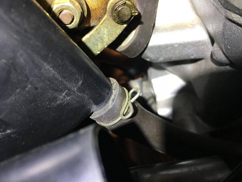

sturm hat geschrieben: ↑
10.06.2019 22:10
10.06.2019 22:02
Ja die Schläuche meine ich...
Bild drei müsste der Schlauch vom hinteren Zylinder sein... Es kommt noch ein zweiter vom vorderen Zylinder.
Der müsste in Fahrtrichtung weiter vorne direkt von unten in den kleinen Sammelbehälter gehen... Ist etwas fummelig zu erreichen.
Ich vermute daß das Öl eher von oben kommt....
Also aus einer der Entlüftungen oder vom Ventildeckel.
Wenn se auf dem Seitenständer steht läuft es einfach nach unten und sammelt sich an der Stelle auf deinen Bildern.

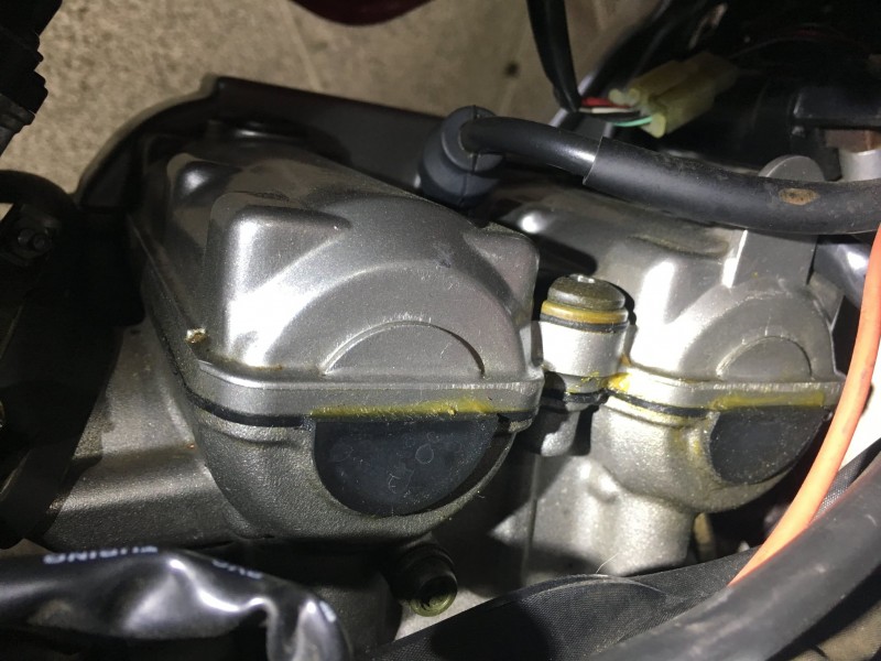

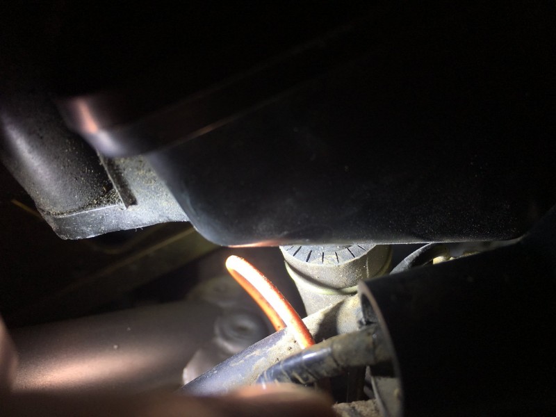

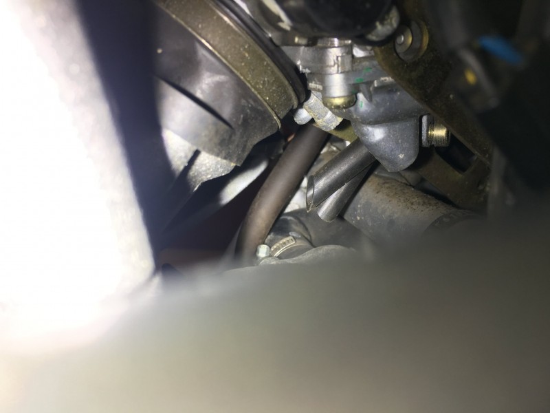

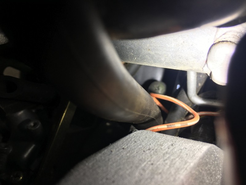

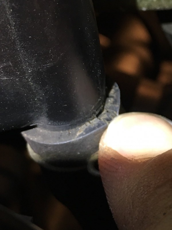

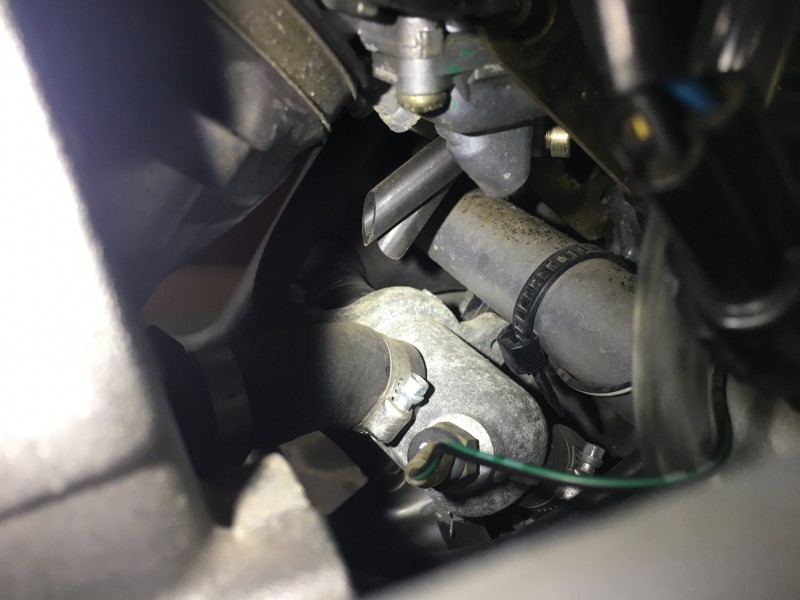

So Bilder sind gemacht. Meiner Meinung nach sieht alles ziemlich trocken aus.
Der Schlauch von unten.
Das Gelbe zeug an der Dichtung ist Fett.
Ich habe auch mal von der anderen Seite aus ein paar Fotos gemacht.
Das einzige was mir auffällt, ist das der Schlauch noch stärker gerissen ist.

Sieht ja eigentlich trocken aus...
Komisch ist das ganze schon... Öl läuft ja ähnlich wie Wasser nicht den Berg rauf... Steuerkettenspanner hat ja noch jmd genannt... Wenn das Gummi von der Airbox auf beiden Vergasern nicht richtig sitzt müsstest du das eigentlich vom Motorlauf merken...
Probier evtl. Mal einen Dichtring mit Asbestfüllung... Alle anderen Schrauben am Motordeckel haste Mal auf festen Sitz mit Drehmoment kontrolliert?
Sonst einfach drauf geschissen und fahren wenn es nicht zu viel ist....
