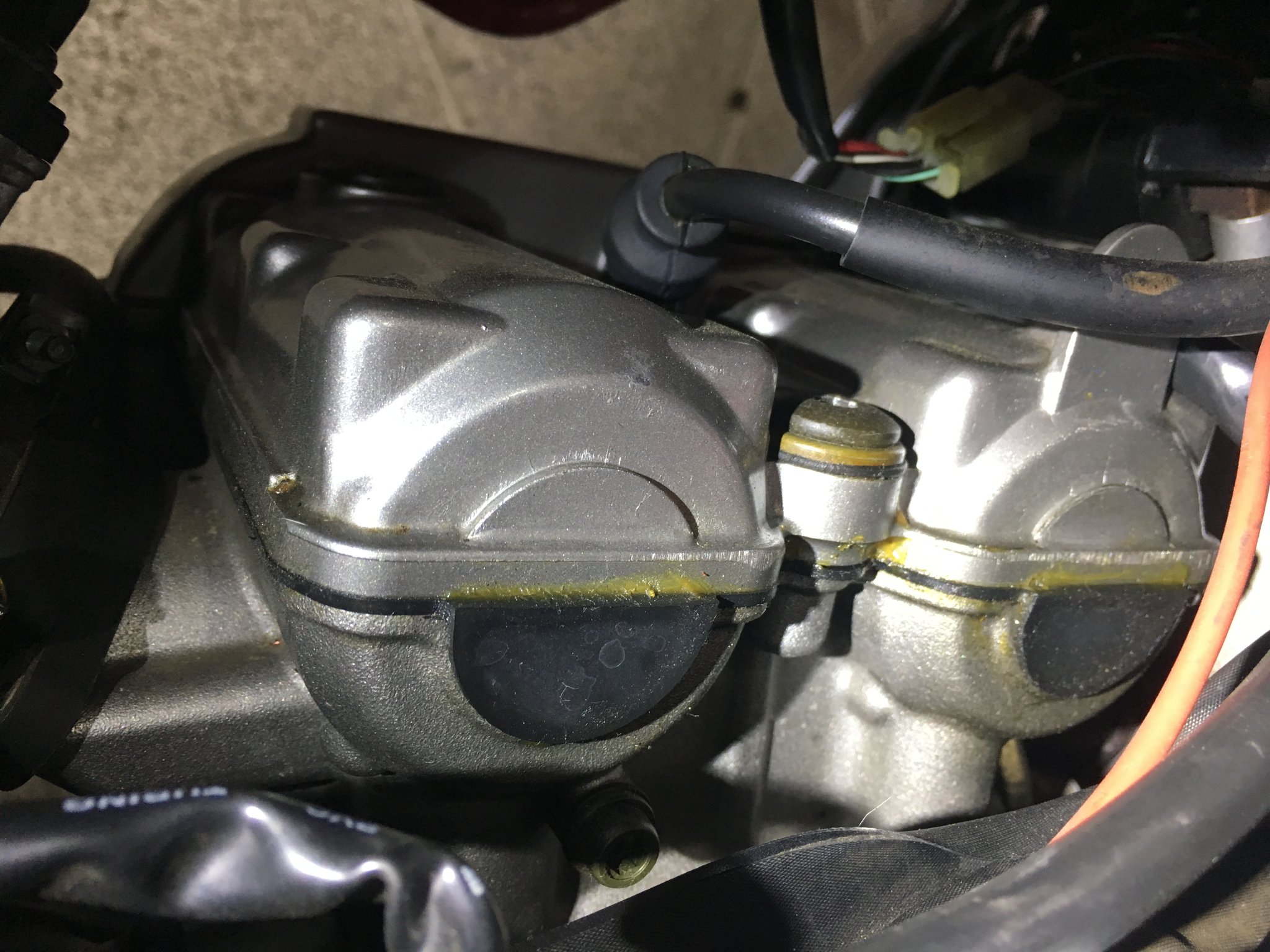

Re: Generatordeckel Ölverslust
Beitrag von sturm » 11.06.2019 17:49
So Bilder sind gemacht. Meiner Meinung nach sieht alles ziemlich trocken aus.
Der Schlauch von unten.
Das Gelbe zeug an der Dichtung ist Fett.
Ich habe auch mal von der anderen Seite aus ein paar Fotos gemacht.
Das einzige was mir auffällt, ist das der Schlauch noch stärker gerissen ist.
Beitrag von Harry » 21.06.2019 21:39
Sieht ja eigentlich trocken aus...
Komisch ist das ganze schon... Öl läuft ja ähnlich wie Wasser nicht den Berg rauf... Steuerkettenspanner hat ja noch jmd genannt... Wenn das Gummi von der Airbox auf beiden Vergasern nicht richtig sitzt müsstest du das eigentlich vom Motorlauf merken...
Probier evtl. Mal einen Dichtring mit Asbestfüllung... Alle anderen Schrauben am Motordeckel haste Mal auf festen Sitz mit Drehmoment kontrolliert?
Sonst einfach drauf geschissen und fahren wenn es nicht zu viel ist....
