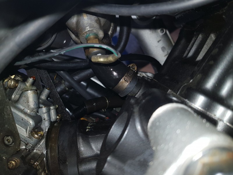

Werde morgen den Vergaser ausbauen. Bilder folgen gleich. vielleicht sieht ja jemand was auffälliges. Bin ziemlicher amateur was das schrauben angeht.

Bilder
Vergaserbild ist leider auf dem kopf
