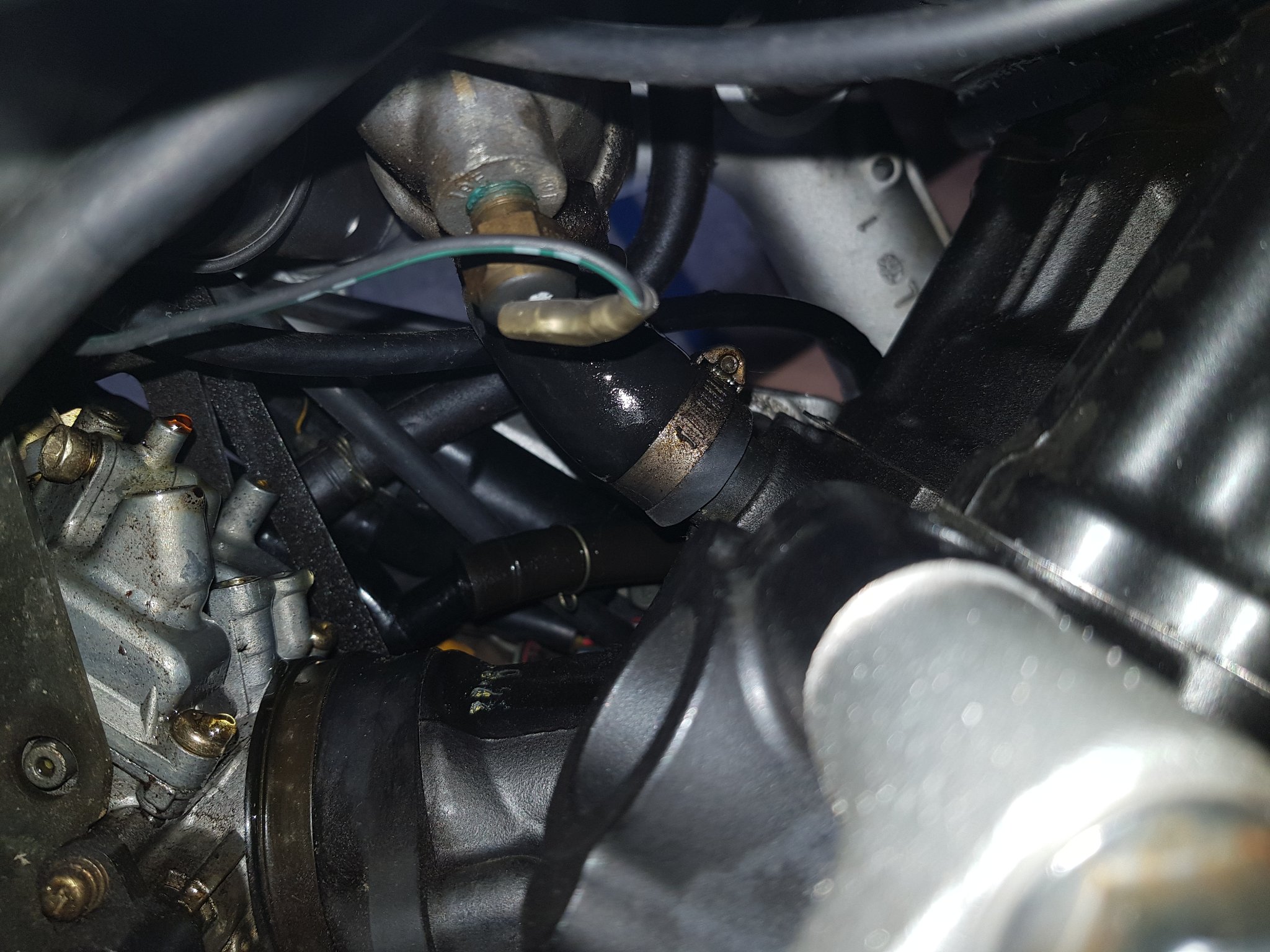

Hey leute,
ich habe das ganze mal untersucht und es läuft nix mehr aus dem auspuff.
Die letzten rückstände weisen aber eher auf benzin hin als auf Öl.
Trotzdem tropft der vergaser wie verrückt (mittlerweile auch der vordere glaube ich) und sie qualmt Blau.(Nur beim gas geben hätte dazu auch ein video)
kann mir den Blauen qualm nicht wirklich erklären. Ölstand etc passt alles. Kerze habe ich mir angeschaut und den Steckplatz mit druckluft durchgepustet.
Werde morgen den Vergaser ausbauen. Bilder folgen gleich. vielleicht sieht ja jemand was auffälliges. Bin ziemlicher amateur was das schrauben angeht.

Ja das habe ich mitbekommen. Aber was könnte die Ursache sein ?
Ich habe grad was gefunden. Und zwar sind die entlüftungsschläuche nicht am luftfilterkasten angeschlossen gewesen... vermutlich schon sehr lange nicht.
