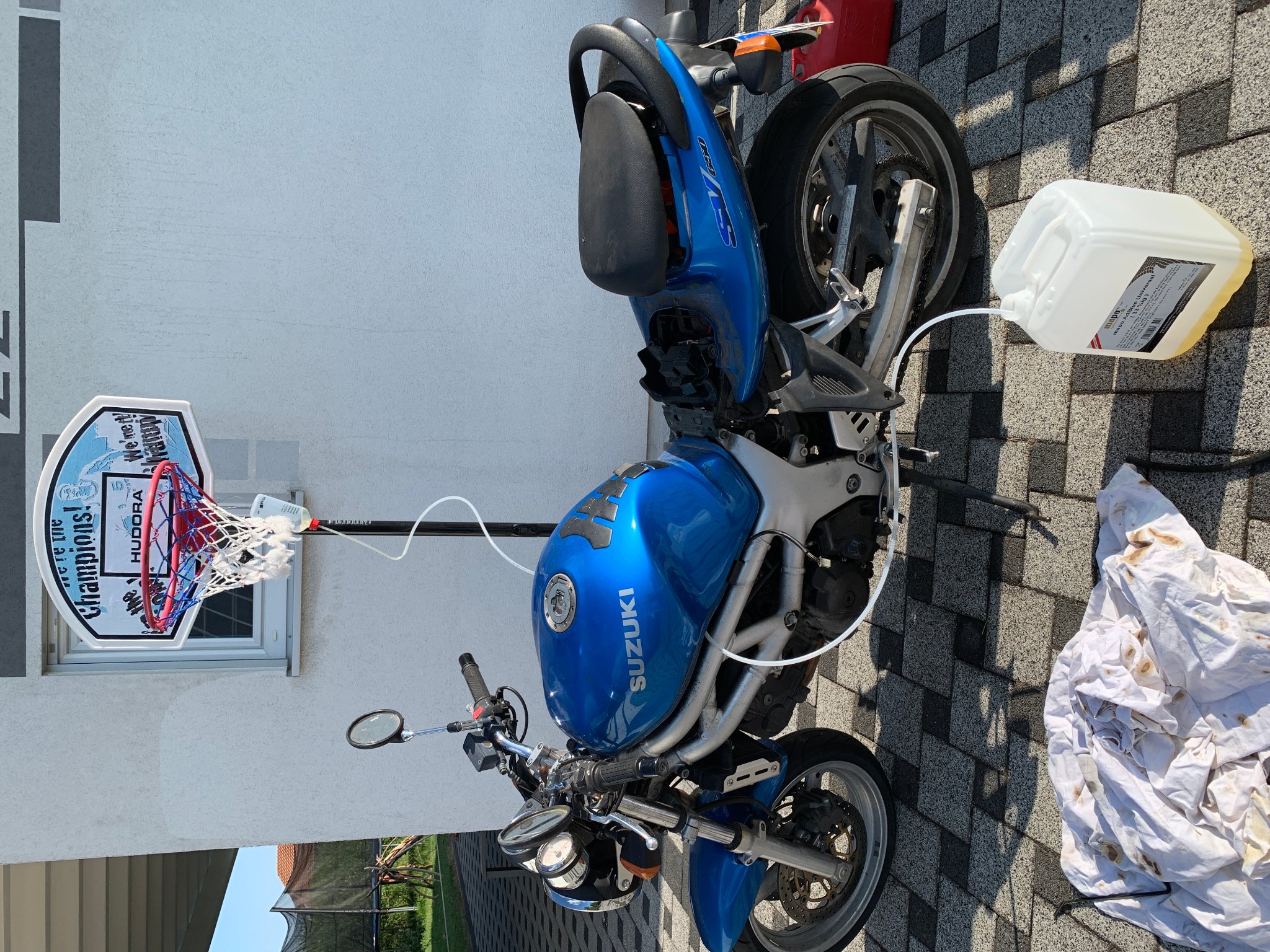

So Motorrad läuft wieder.
Was hab ich gemacht:
- Vergaser entleert
- Leitung zwischen Tank und Benzinpumpe getrennt
- Motorrad an Tropf
- Tankleitung in einen Kanister
- siehe Bild -> Motorrad läuft
- hab den Tank komplett entleert
- frischer Sprit rein
- Tankleitung wieder angeschlossen
- alles wieder gut
- Vergaser entleert
- Motorrad an Tropf
- alles wieder gut

Re: Komische Flüssigkeit im Tank
In dem Tropf ist Benzin und der Schlauch geht direkt zur Benzinpumpe. Der Tank ist abgehängt. Somit kann ich prüfen ob ohne den Mist im Tank das Motorrad läuft.
Nach dem Leeren des Tanks hab ich natürlich diesen wieder angehängt und neu befüllt.
