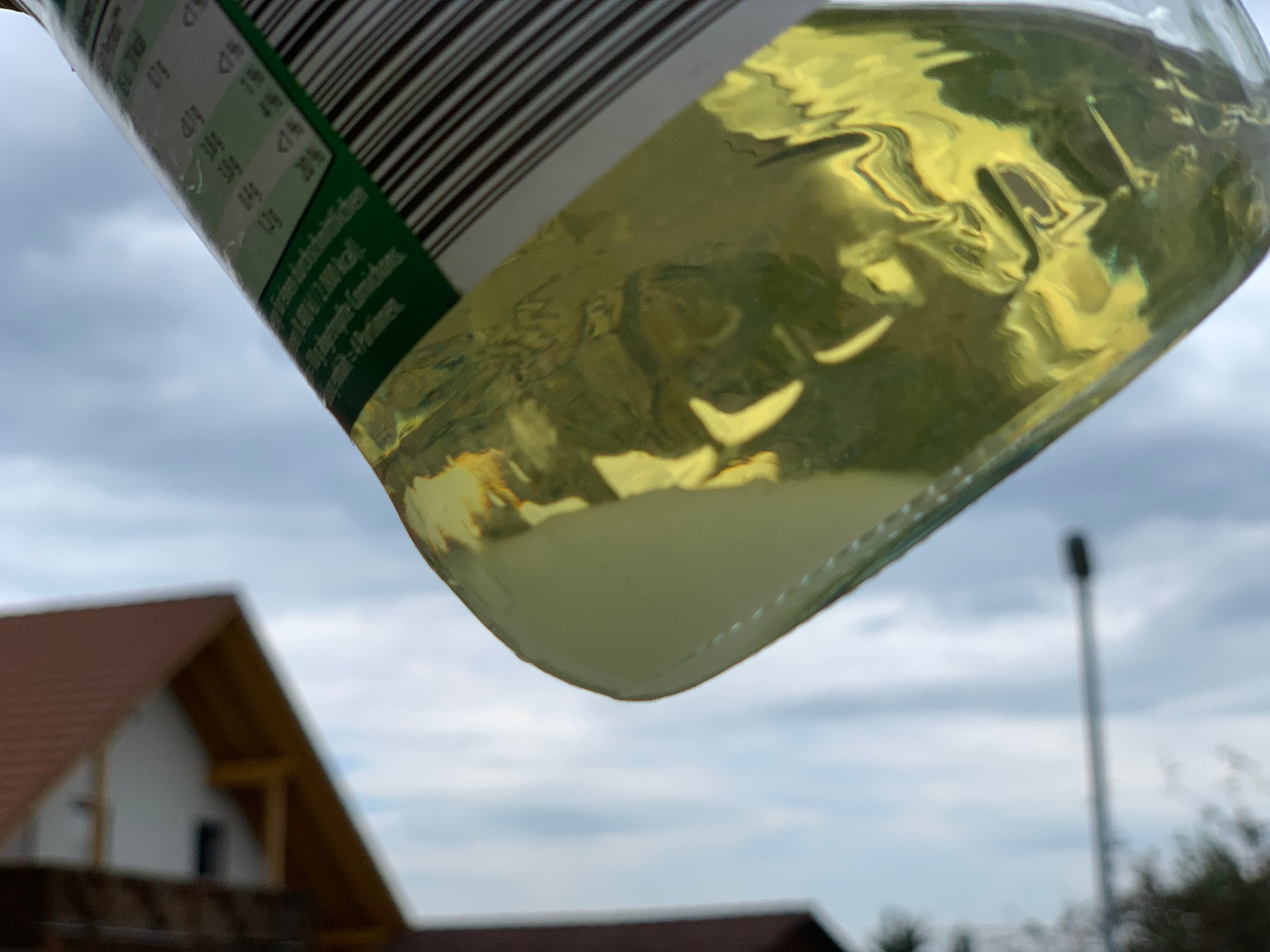

hab mal wieder ein Problem mit meiner SV 650.
Und zwar fing es mit Leistungsverlust an, bis eines morgen ich die SV startete diese kurz anging und dann wieder ausging. Ein erneutes
Starten brachte nix mehr. Der Anlasser drehte aber der Motor startete nicht mehr.
Ich hab dann die Benzinzufuhr kontrolliert ( ich hatte die Befürchtung das der eingebaute Spritfilter nix mehr durchläßt) und Sprit in ein
Glas laufen lassen. Dabei setzte sich im unteren Teil des Glases eine milchige Flüssigkeit ab (siehe Anhang). Das damit die SV nicht läuft kann ich verstehen.
Hab dann die Vergaser noch abgelassen und die SV lief wieder.
Hat irgendjemand ne Ahnung was das ist?

- Vor 3 1/2 Jahren habe ich den Tank innen entrosten und beschichten lassen, da es den Rost des Tanks bis in den Vergaser gespült hat

Beitrag von SVKNECHT » 08.07.2019 14:07
Ich vermute das es sich dabei um die Beschichtung aus deinem Tank handelt.

Beitrag von Pat SP-1 » 08.07.2019 14:47
Oder um Wasser (bzw. eine Emulsion aus Wasser und Benzin). Wäre nicht das erste Mal, dass es in einen Tank regnet...

Beitrag von svfritze64 » 08.07.2019 16:07
Würde auch eher auf Wasser tippen....

Beitrag von 2blue » 08.07.2019 17:55
so wie Fritz schon sagt, sollte es Wasser sein.
Schau dir mal den Ablauf im Tankdeckel an, der ist bestimmt zu. Wenn du Pech hast ist das Röhrchen im Tank ab, dann ist basteln angesagt. Den Tank würde ich auf alle Fälle komplett entleeren damit das Wasser zu 100% raus ist, damit der Tank innen nicht rostet. Wäre nicht der erste SV Tank der durchgerostet ist.
