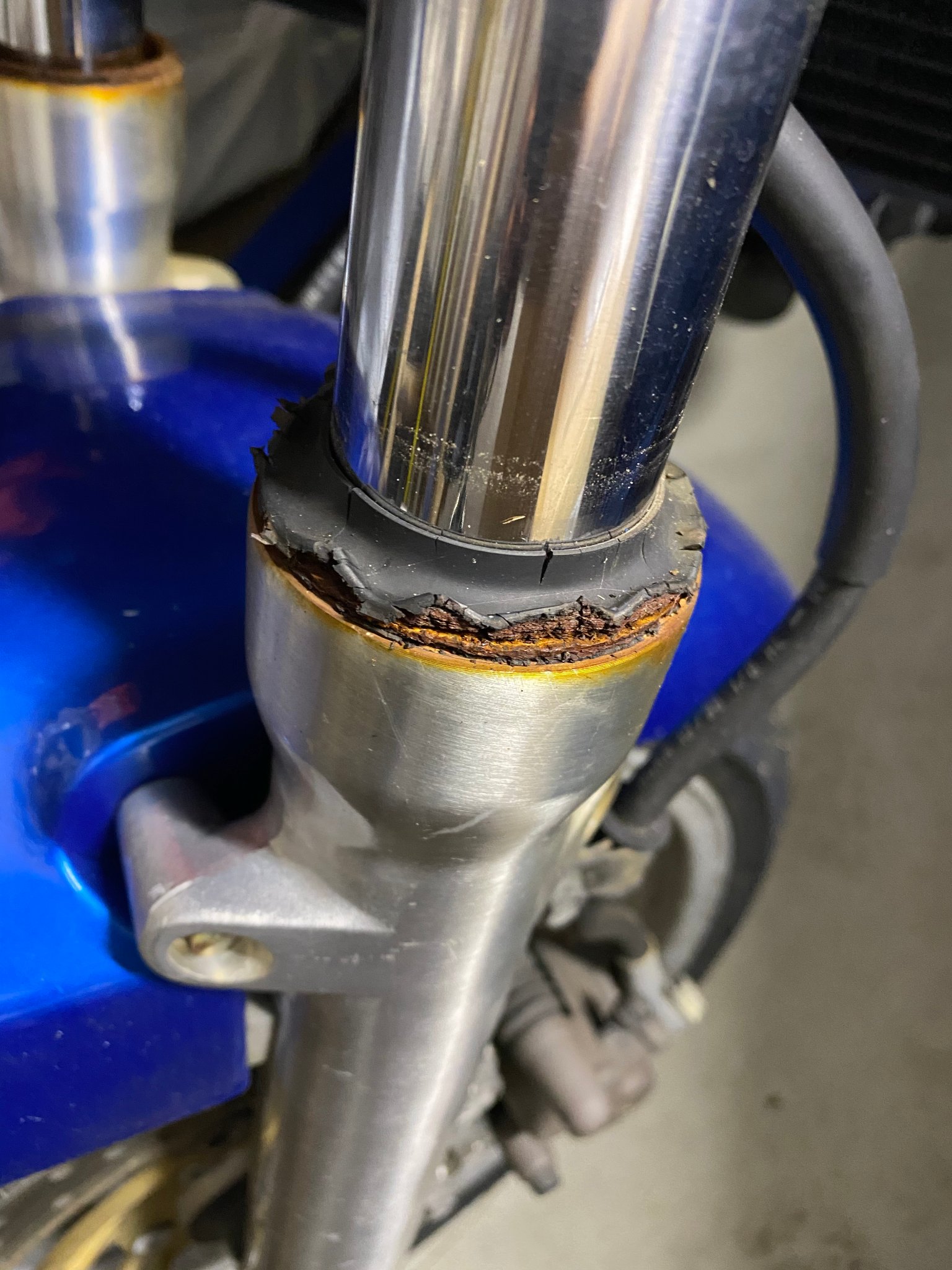

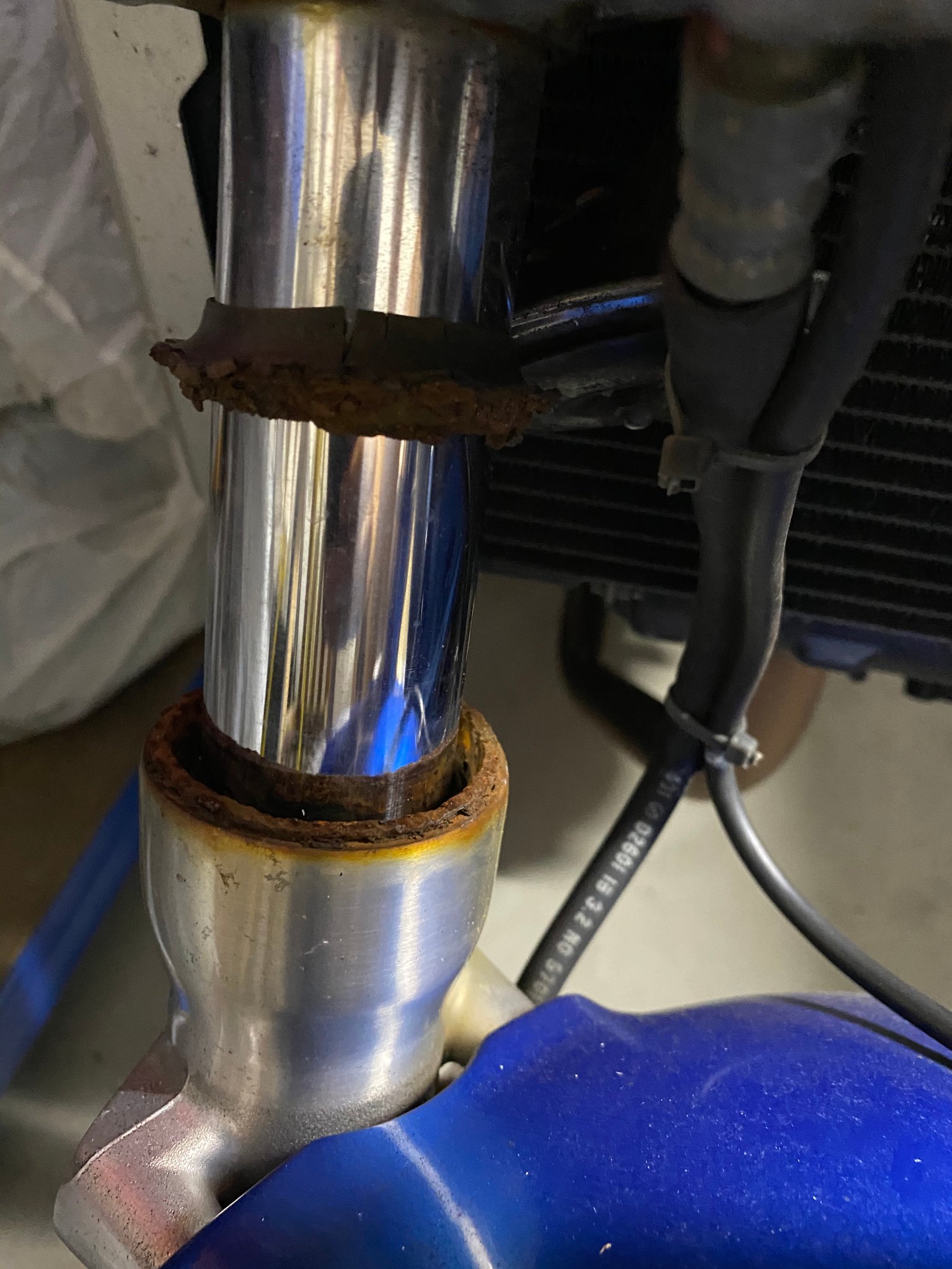

die Staubkappen an meiner SV650 sind völlig hinüber und es rostet schon am Rohr. Meine Werkstatt hat immer gesagt es ist egal solange darunter die Simmerringe dicht sind. Dieser Meinung bin ich ich nicht mehr. Die Staubkappen muss ich ersetzen.
Auch der Rost der am Rohr ist macht micht nervös. Sollte man da was am Rohr tun oder reicht es die Staubkappen zu ersetzen?

Hallo, das sieht gar nicht gut aus.....was ist das für eine Werkstatt :x .
Bist du sicher dass da noch Öl in der Gabel ist?
Bei dieser Korrosion müsste massiv Undichtigkeit an den Sommerringen sein und Öl austreten.
Die Staubkappen schützen die Sommerringen vor äußeren Einflüssen ( Staub, Dreck, Feuchtigkeit!).
Ich empfehle dir damit zu einer erfahrenen Fachwerkstatt zu gehen, denke aber es wird günstiger nach einer guten, gebrauchten Tauschgabel zu suchen.

Ja, unter anderem das die Standrohre wohl im Eimer sind....
Alter Schwede sowas hab ich noch nie gesehen.

Krass. Auch noch nie so krass gesehen. Sind auch schon Schleifspuren an den Tauchrohren.
Ist das ne LKW Werkstatt?
Tut mir leid für Dich...und echt ägerlich. Zumal das Auswechseln der Summerringe für ne Werkstatt eigentlich immer n einträgliches Geschäft ist.

Boah bin fast umgekippt als ich das 2. Foto gesehen hab 8O das ist ja mal brutal...
Nordisch81 hat geschrieben:
06.02.2021 22:51
Berechtigte Frage... Wie kann man als Fachmann behaupten es wäre egal derartigen Rost an einer Gabel zu haben?! :evil:
Mein Beileid @hstaiger
Du hast ja aber schon mal den richtigen Thread gefunden :lol: falls du die Möglichkeit hast, bau doch mal die Gabel wie in #4 #6 und #8 beschrieben aus und probier den Rost vorsichtig zu entfernen (#12 Idefix hat eigentlich recht gut erklärt wie und warum). Anschließend dann entweder selber instand setzen oder eben in eine vernünftige Werkstatt bringen und dann dort eventuell den ganzen Rest machen lassen. Ich denke aber mal, dass es bei dem Zustand Vorteilhaft wäre, wenn mal ein Experte etwas tiefer in die Tauchrohre schaut und mal abschätzt wie gravierend die Schäden sind. Mit Fotos wird das mMn hier etwas kompliziert.
Wünsche dir aber noch viel Glück dabei! Hoffentlich ist es nicht ganz so dramatisch wie es auf den Fotos ausschaut. :) trost

Ehrlich gesagt würde der Rost mich auch nervös machen. Die Gefahr ist groß, dass wenn du den Rost an den Standrohren wegpoliert hast, die Gabel an der Stelle nicht mehr dicht zu bekommen ist. Sollte man wenn die Gabel zerlegt und die Standrohre gereinigt sind aber erfühlen können.

diese Antworten hatte ich leider befürchtet. Irgendwie war ich durch die Werkstatt blind für das Problem. Das ist auch schon seit langem so. Ich kann mich an mindestens 3 TÜV Prüfungen erinneren, wo sich der Prüfer das angesehen hat und nicht bemängelt hat. Einmal mit den Worten: Solange es dicht ist ist es egal und er sieht keine Öl austreten.
Ob da noch überhaupt Öl drin ist, kann ich nicht beurteilen.
Dann werd ich die mal ausbauen und ne andere Werkstatt suchen.
