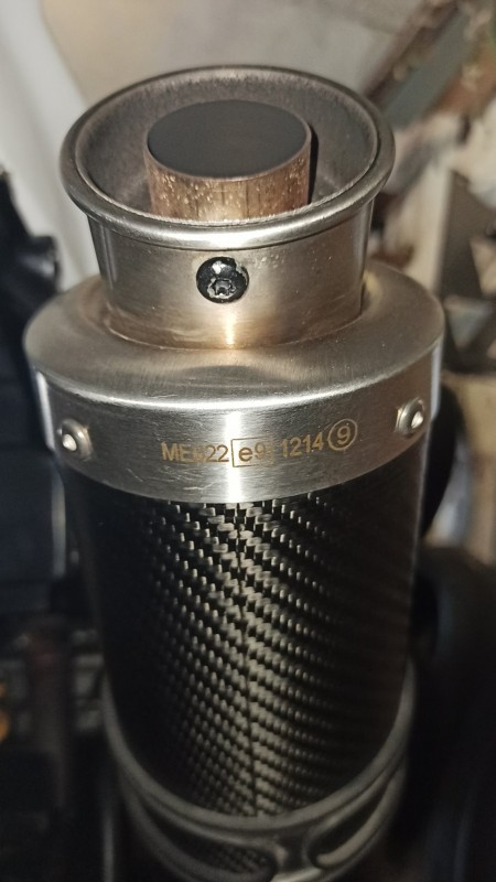

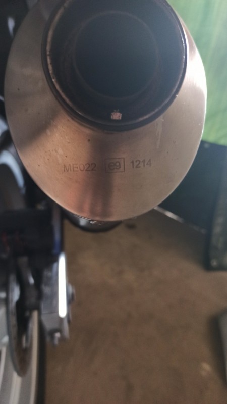

So, hat sich erledigt. Bei MIVV als download gekauft. Irgendwie ärgerliche 15,-Euro.
Interessant ist nur, das es zwei verschieden Töpfe mit der selben Nr. gibt.
1x der der MIVV GP Carbon den er hat
und dann ein ovaler mit Carbonhülle, deutlicht länger und größer.
Gibt aber nur eine ABE ??
