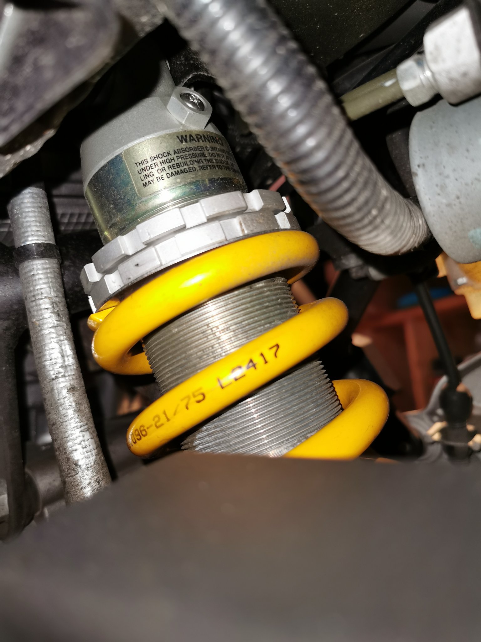

Ich habe mir vor 3 Wochen mein erstes Motorrad gekauft (SV650 Bj.2016). Da das Wetter im Moment eh bescheiden ist wollte ich mir mal die Federvorspannung ansehen. Am Motorrad wurde vom Vorbesitzer ein Öhlins Federbein verbaut, nun finde ich aber keine Einstellmöglichkeiten für die Zug- oder Druckstufe. Das Teil hat nur die Kontermuttern für die Federvorspannung. So wie ich das sehe ist da mit einstellen nicht viel
Ich bin noch nicht lange Motorradfahrer, da ich meinen Schein erst 2020 gemacht habe.
Ich hoffe ihr könnt mir da etwas helfen.

Ist bei Öhlins so wie bei den anderen Herstellern auch:die Druckstufe ist am Ausgleichsbehälter, die Zugstufe unten am Federbein.
In die Anleitung schauen, ist auch immer eine gute Idee. Manchmal stellen Leute da merkwürdige Sache ein...
P.S.: das sieht aber arg wenig vorgespannt aus.

hallo,
bei einem motorradanfänger der hilfe braucht
muß mann nicht gleich so drauftreten.
hat ja vielleicht keine bedinungsanleitung !
das federbein bei deinem modell hat keinen ausgleichsbehälter
und auch keine druckstufenverstellung.
unter der feder sollte aber ein schwarzes stellrad für die zugstufenverstellung
sein, kann ich aber auf deinem bild nicht sehen ?!
und die feder sieht wirklich wenig vorgespannt aus,
aber solltest du eine bedienungsanleitung für das öhlins haben,
dann stehen da die daten der grundeinstellung drin.
solltest du damit nicht klar kommen, dann lieber die hilfe eines
versierten schraubers in anspruch nehmen.
das gute öhlins nützt dir nichts, wenn falsch eingestellt.
gruß horst.

Zumindest von mir war das nicht als drauftreten gemeint. Allerdings sollte man m.E. erst anfangen, an Zug- und Druckstufe rumzustellen, wenn man etwas Erfahrung mit der Materie hat. Ansonsten kommt eher eine Verschlechterung dabei raus. Deshalb ja der Tipp, in die Anleitung zu schauen. Was ich nicht geschrieben hatte: die Einstellung, die es jetzt hat, notieren, fahren, auf Werkseinstellung gehen, fahren und schauen, was besser und was schlechter war. Beim Kauf meiner SP war es so, dass die irgendwie hinten keinen Grip hatte. Dann bin ich mal auf die Werkseinstellung gegangen und habe dabei gemerkt, was der Vorbesitzer so merkwürdiges eingestellt hatte. Von der aus habe ich dann etwas nachjustiert, bis es mir am besten gefallen hat.

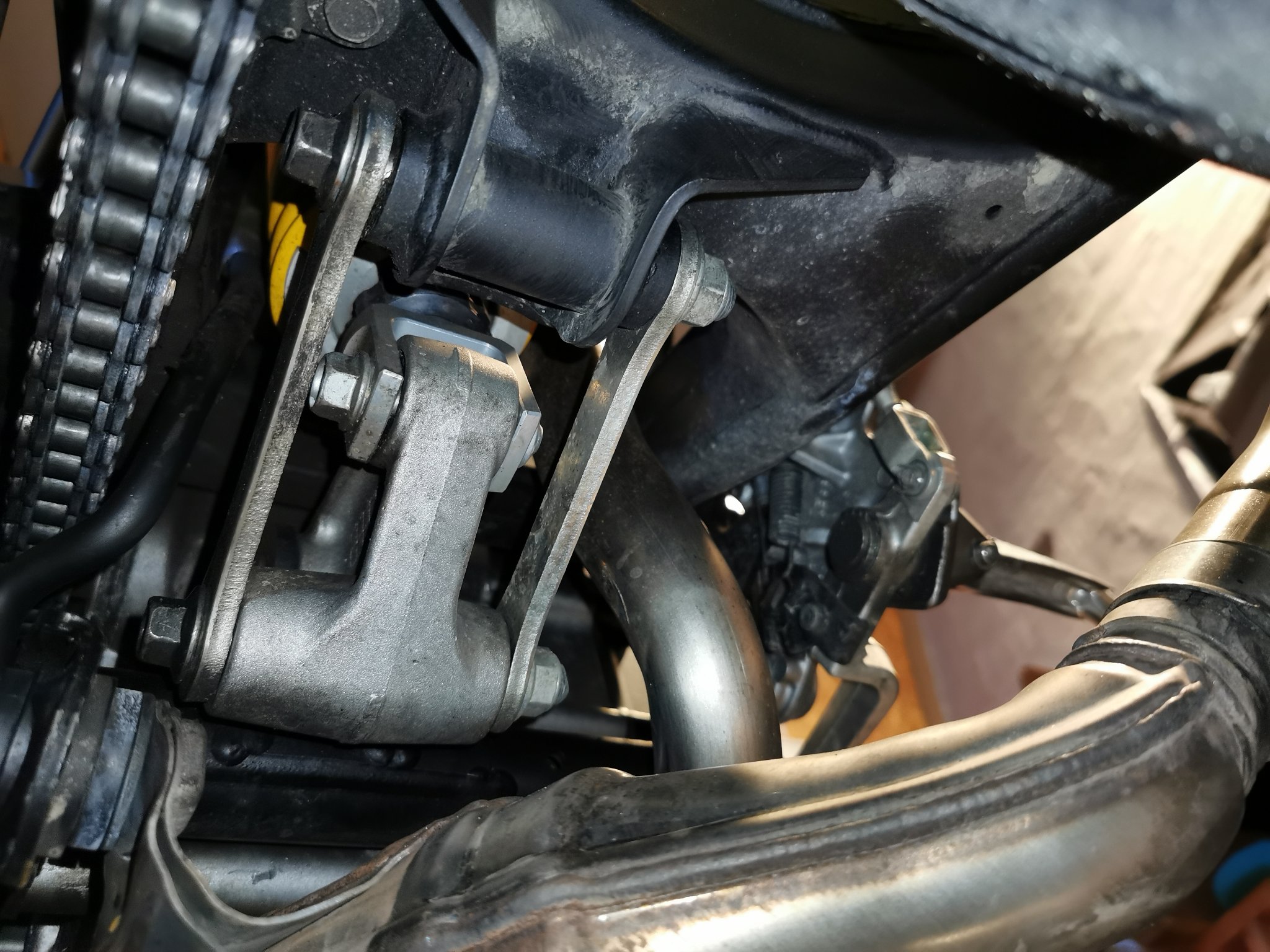

Auf dem ersten Bild kann ich es sehen.

ja pat, jetzt sehe ich es auch (brille geputzt)
und dich hatte ich auch nicht gemeint !
nochmal auf der öhlinswebseite nachgesehen.
laut beschreibung sollte eine feder mit 85 er rate verbaut sein.
bei dir sehe ich aber eine 75 er.
war der vorbesitzer besonderst leicht ?
die bei dir verwendete feder hat auser der anderen federrate auch eine andere produktnummer.
das deutet darauf hin das diese vieleicht etwas länger ist und deshalb der vorspanner weiter oben !?!?
leider habe ich keine öhlins-federtabelle zur hand um das zu überprüfen.
feder sollte sein
01092-26/85 (26/85 ist die federstärke/federrate)
bei dir
xx096-21/75 (21/75 ist die die federrate)
gruß
feder sollte sein
bei dir
gruß

Ich habe auch bei öhlins nachgeschaut aber zum federbein nichts gefunden. Zum vorbesitzer habe ich keine Infos, hab die Maschine beim Händler gekauft, diese war ein Einfuhrfahrzeug aus Italien. Ich bin auch kein Schwergewicht 60kg bei 1.65m deshalb wollte ich auch mal die federvorspannung überprüfen. An der Einstellung hab ich noch nichts gemacht, mehr vorspannen würde ich meiner Meinung nach nicht. Eher vielleicht etwas lockern, muss ich aber mal überprüfen
