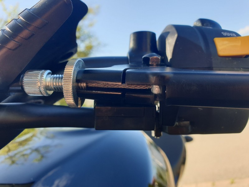

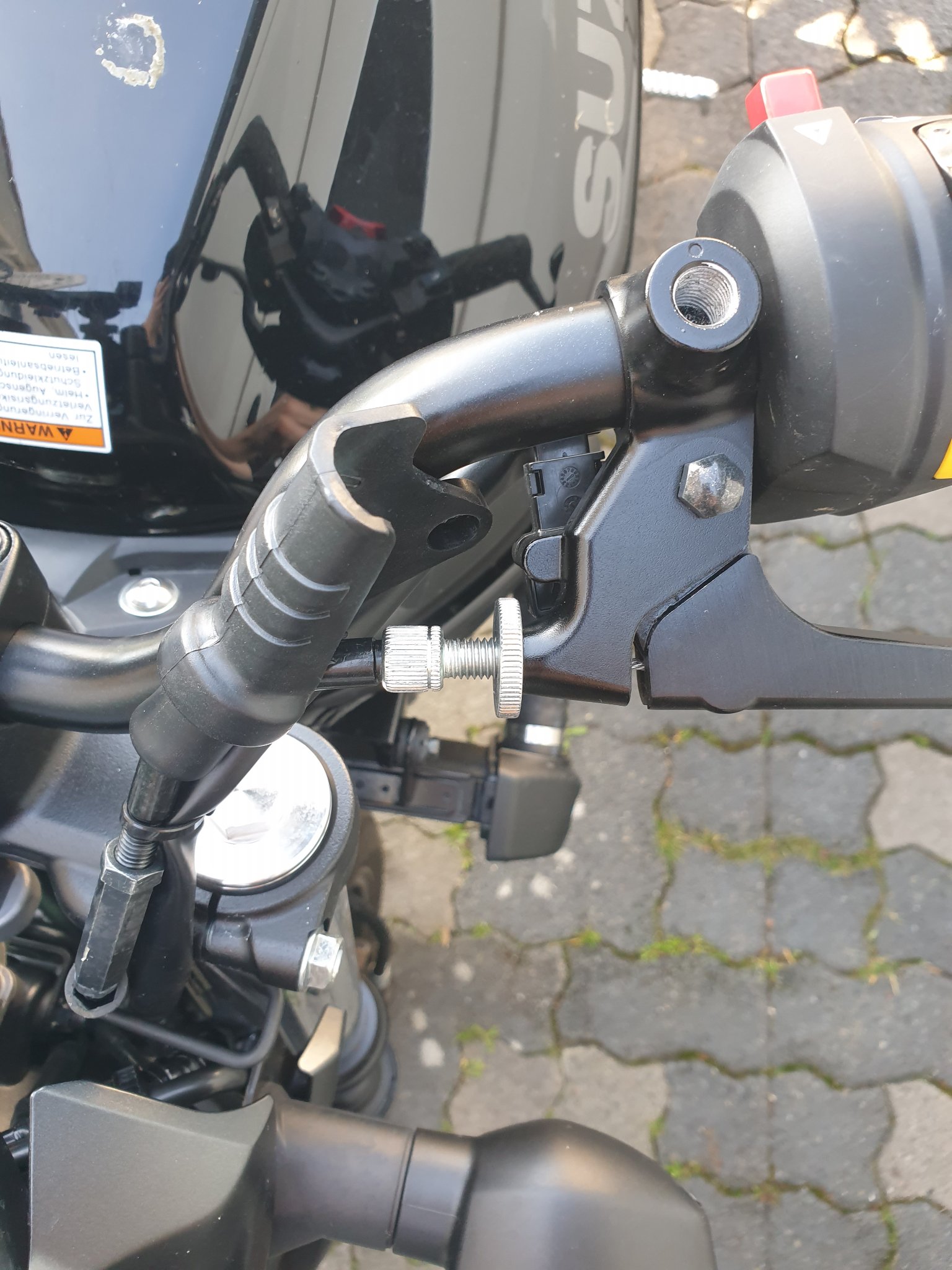

Habe nun den Kupplungshebel in Verdacht. Der hat gefühlt schon mehr Spiel und habe auch mal die Abdeckung abgemacht (Bild) und weiss nicht ob das ganz normal ist
Hat da jemand vielleicht Erfahrung oder kann mir sagen woran das liegt und vorallem wodurch das entsteht. Gehe wirklich sehr sorgsam mit meiner SV um...
Grüße,
Manu
Bild von Kupplungshebel im unbelasteten Zustand. Also weder angezogen noch nach vorne gedrückt.

Geht einfach. In Deinem Bild hast Du eine kleine Gummimanschettezur Seite geschoben, um das Spiel zu zeigen. Wenn Du die weiter von der Armatur wegschiebst, siehst Du eine lange Rändelschraube (üblicherweise silbern) und auf der zusätzlich noch eine Mutter zur Sicherung. Beides Lösen (die Mutter zuerst) und die Rändelschraube rausdrehen, bis das Spiel so gut wie weg ist (ein ganz kleines bisschen Spiel von 1-2 mm sollte noch sein). Anschließend die Mutter Richtung Kupplungsarmatur festdrehen. Das dient zur Konterung, damit sich die Rändelschraube nicht im Fahrbetrieb verstellt. Anschließend die Gummimanschette wieder drüber und das wars.
War bei mir ganz vor vielen Jahren auch so, als ich die Maschine neu hatte. Das ist ganz normal und gibts z.B. bei Fahrradbremsen auch.

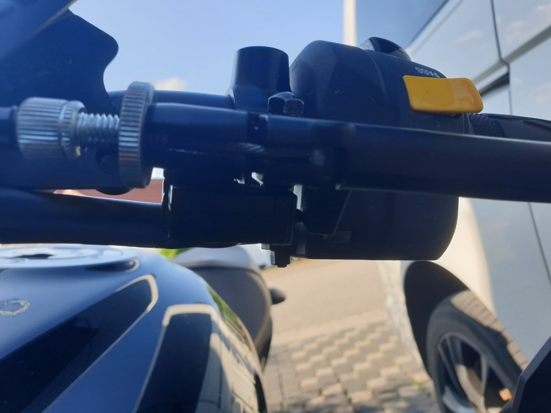

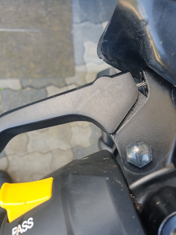

Hey, top dank dir! Hab es auch im Handbuch gefunden. Da gibt es weiter unten am gleichen Zug noch vor dem Tacho nochmal eine Einstellmöglichkeit. Für was wäre die? Oder ist es egal an welcher ich es mach. Ich überlege auch unten ein wenig zu drehen, da ich oben nun relativ weit draußen bin (hänge mal zwei Bilder an)

Die Schraube am Hebel ist schon maximal weit draußen. Also die erstmal ein paar Umdrehungen rein und unten nachstellen.
Dass am gleichen Zug in Höhe Tacho ein Einsteller ist kenn ich so nicht, aber ich hab mir die neueren SVs natürlich in der Hinsich nicht im Detail angesehen. Zumindest bei den älteren ist der untere Einsteller in der Nähe des RItzels (oder ganz grob der linken Fußraste). Meinst Du den?

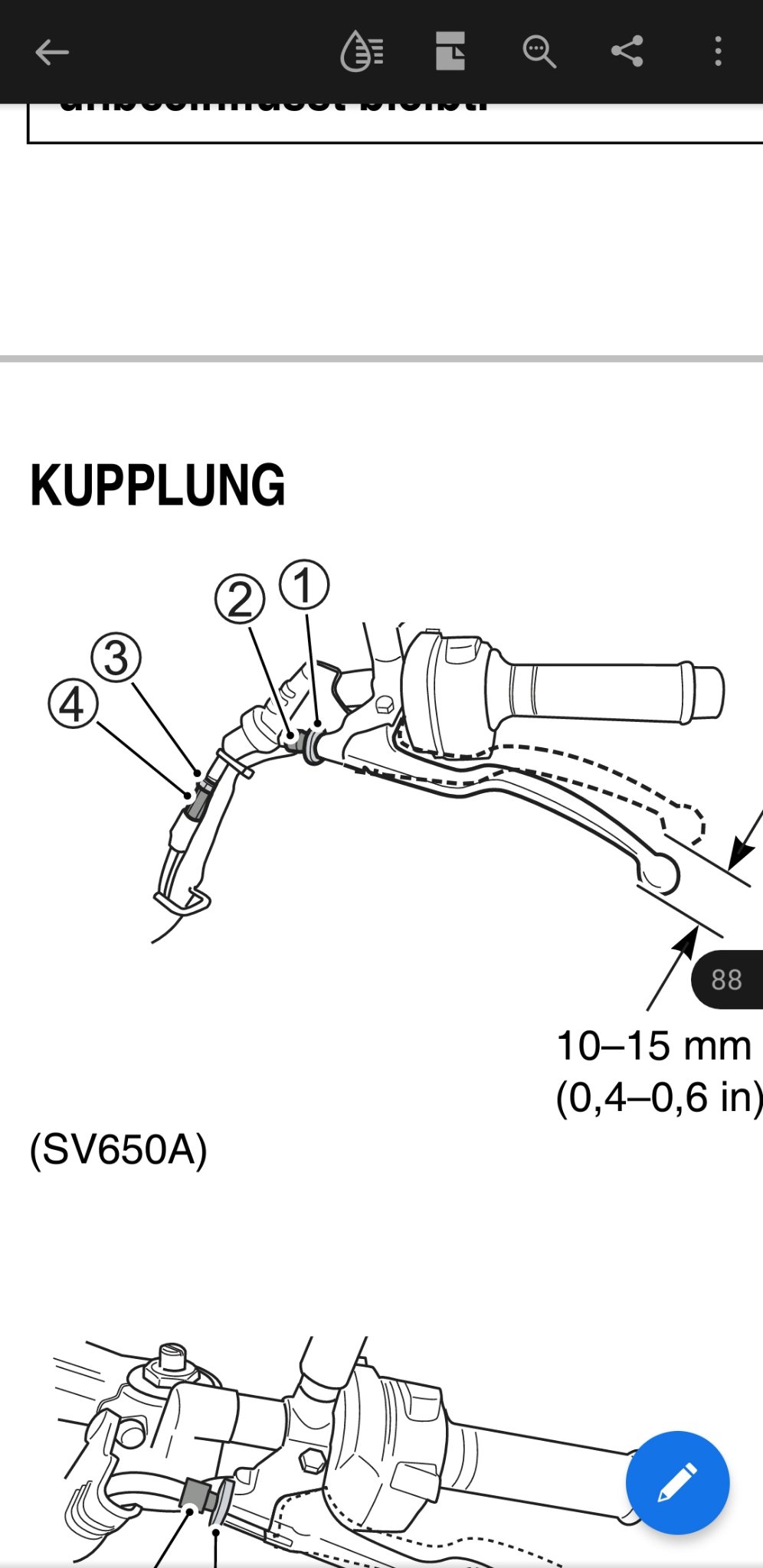

Habe hier mal ein Bild aus dem Handbuch
Bei Position 3 und 4 gibt es noch eine Einstellmöglichkeit.
Laut Handbuch sehe ich gerade ist deine beschriebene Einstellschraube zur Feinjustierung.

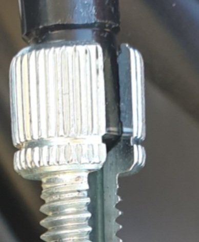

Habe es eben mal nochmal angeschaut und mir ist folgendes aufgefallen:
Sieht das nur so aus oder ist die Einstellschraube leicht aufgebogen und hält den Bowdenzug nicht richtig. Ist auch leicht verschoben.
Wie auch immer soetwas passieren kann.

die Einstellschraube sieht in Ordnung aus. Das Hebelspiel kannstt du etwas enger stellen, das kann schon viel helfen.
Ist vielleicht am Hebel ein Schraubnippel verbaut, also kein originaler Zug ? Dann könnte es sein, dass der Zug ein bisschen durchgerutscht ist..
Ist die Kupplung ansonsten einigermaßen leichtgängig und mit gleichmäßiger Handkraft über den ganzen Weg zu bedienen ?

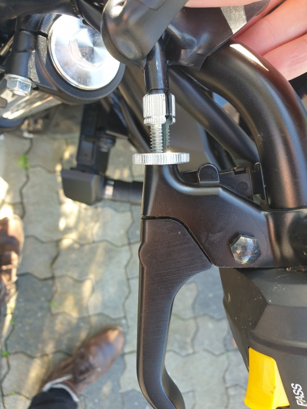

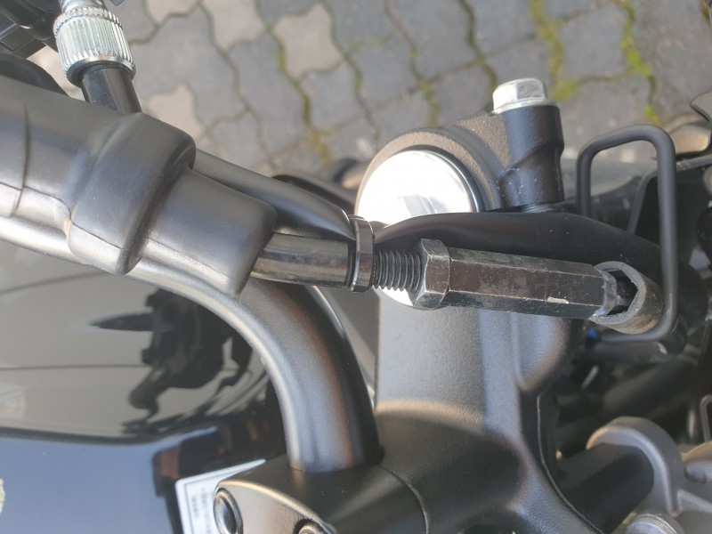

Servus zusammen, also mal ein Update. War bei der Werkstatt allerdings ist dort nicht viel bei rum gekommen. Die meinten halt beobachten. Hab den Zug an der unteren Einstellschraube mal fester gezogen dadurch konnte ich an der oberen ein wenig rein. Allerdings bin ich bei der unteren jz am Limit vor dem rausdrehen und die obere ist auch nicht allzu weit drin. Das Spiel direkt am am Hebelanschlag (nicht am Hebelende) würd ich auf 5 mm tippen...
Ab wann würdet ihr den Bowdenzug erneuern lassen? Ich hab echt das Gefühl das der sich sehr gelängt hat. Und wisst ihr ob sowas in der Garantie drin ist? Allzu wohl fühl ich mich aktuell nicht dabei.
Anbei ein paar Bilder von der unteren Einstellschraube und der oberen
