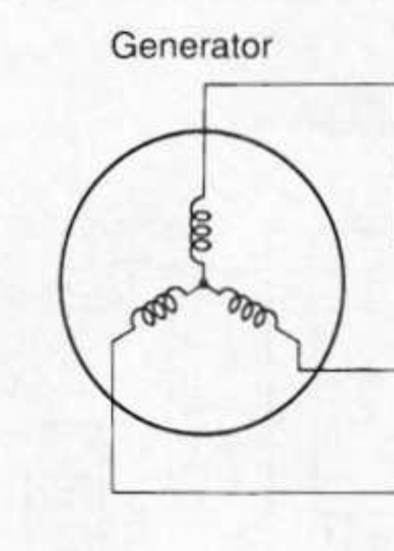

Aber die Spannung vom generator zum alten regler beträgt pro Phase 10,1V im leerlauf und 11,7V bei 5000 Umdrehungen.

Erkläre mir mal bitte wie Du hier eine Phase messen willst.

Ich vermisse eine Antwort darauf, wie hoch die Wechselspannung zwischen den drei gelben Kabeln ist. Du musst dafür das Messgerät auf Wechselspannung (=AC) stellen. Und der Stecker muss abgezogen sein, darf also nicht mit dem Regler verbunden sein.
Findest Du dort etwas um die 30 Volt wie Ati geschrieben hat?

Vom Generator selbst kommen 32V an allen 3 Leitungen und beim Hochdrehen gehen alle Werte sauber nach oben.

Ich habe alle Kontakte zwischen Stator-Regler-Batterie geprüft. Ja die sind nach 19 Jahren nicht mehr die besten, aber sie haben Durchgang und leiten auch problemlos die 40V AC vom Stator. Auch die Batterieanschlüsse sind sauber und fest.
Die Batterie ist eine Lithium und ist vollgeladen. Hält auch ihre 13,2V (DC). Das Polrad wurde letzte Winterpause gewichtet, Magnete neu geklebt und um 300 Gramm erleichtert.
Könnte eine der beiden Punkte vielleicht schuld sein? Wobei es mir nicht einleuchten könnte wie.
Hab heute nochmal eine Voltanzeige eingebaut um zu sehen wie es sich sonst bei der Fahrt verhält. Ohne großartige Verbraucher sind bei 4000 Umdrehungen 13,3 V da. Mit Heizgriffe auf 100% geht die Leistung auf 13,0V unter und das Steuergerät der Griffe schaltet auf energiesparen.
Wenn mehr Verbraucher angeschlossen sind, muss doch die Lichtmaschine locker ihre 14V leisten wenn im "Normalzustand" und voller Batterie 13,3V geliefert werden
Das einzige was ich jetzt noch austauschen könnte sind Steckverbindungen zwischen stator-regler-batterie und den Stator selbst.
Mehr fällt mir bei besten Willen nicht mehr ein.

Wenn die 3 Leitungen vom Stator nicht mit dem Regler verbunden sind, leiten diese ca. 32V im Leerlauf. Mit Regler nur noch ca. 10,5V. Wie kann das sein? Sollte die Eingangsspannung zum Regler nicht gleich sein?
