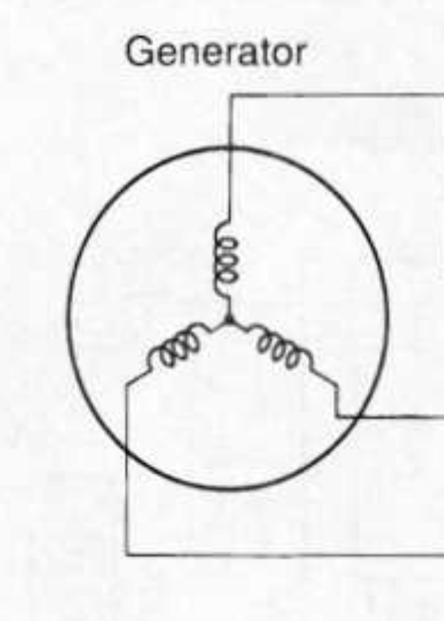

Ich vermisse eine Antwort darauf, wie hoch die Wechselspannung zwischen den drei gelben Kabeln ist. Du musst dafür das Messgerät auf Wechselspannung (=AC) stellen. Und der Stecker muss abgezogen sein, darf also nicht mit dem Regler verbunden sein.
Findest Du dort etwas um die 30 Volt wie Ati geschrieben hat?

Vom Generator selbst kommen 32V an allen 3 Leitungen und beim Hochdrehen gehen alle Werte sauber nach oben.

Die 32V vom Generator klingen Okay.
Die 13,2V klingen ein Stück zu niedrig. - Mißt Du die im Gleichspannungsbereich (=DC)? Der Wechselspannungsbereich (=AC) wäre hier verkehrt.

Wenn die 3 Leitungen vom Stator nicht mit dem Regler verbunden sind, leiten diese ca. 32V im Leerlauf. Mit Regler nur noch ca. 10,5V. Wie kann das sein? Sollte die Eingangsspannung zum Regler nicht gleich sein?
