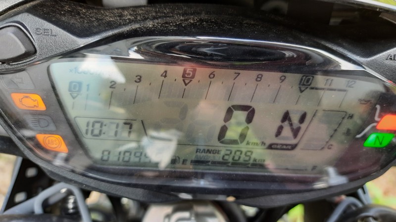

meine 650X stand einen Monat im Vorgarten und nachdem ich heute die Kette geölt habe, springt sie nicht mehr an.
Die Motorkontrolleuchte blinkt dreimal. Bin etwas ratlos, da sie vor einem Monat keinerlei Probleme machte und seitdem nicht bewegt wurde außer heute hinten aufgebockt zu werden.

Hast du schon mal deine Bedienungsanleitung herangezogen und nachgelesen?
Dort könnte so etwas stehen:
"Wenn die Störunsanzeigeleuchte angeht und dreimal schnell
blinkt, ist die Batteriespannung niedrig. Lassen Sie das Motorrad
von Ihrem Suzuki-Vertragshändler überprüfen."
https://www.manualslib.de/manual/763230 ... =19#manual

Zeigt der Kilometerzahler abwechselnd den km stand und dann F1?

Dreimal blinken heißt Spannung niedrig, laut Handbuch.
Das Problem habe ich jetzt gerade. Weißt du mehr darüber, oder hattest du dieses Problem schon?
