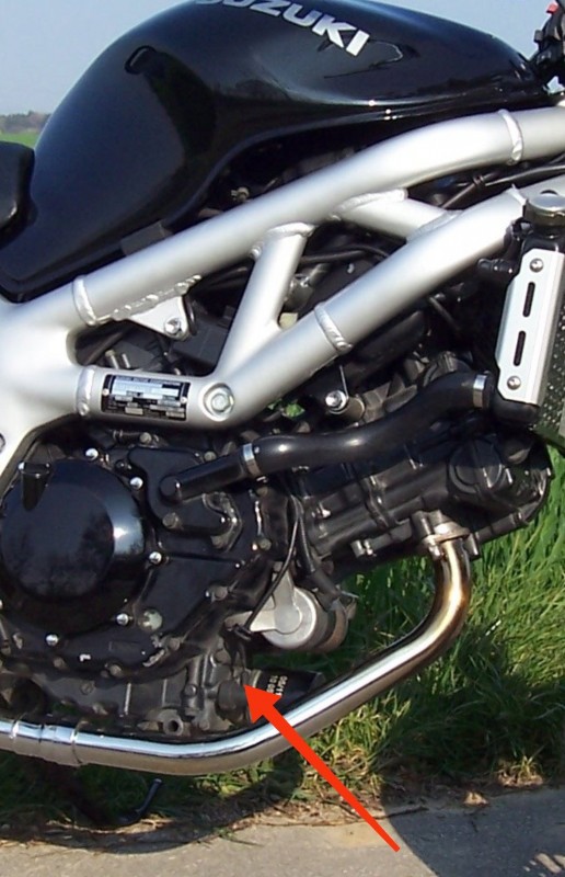

Der Öldruckschalter sitzt unten neben dem Ölfilter. Da geht ein einzelner Draht dran. Unter der Gummikappe ist eine kleine Schraube mit der der Draht befestigt ist. Sechskant oder wahlweise Kreuzschlitz.
Draht abmachen. Der schaltet gegen Masse. Heißt wenn du den Draht ans Motorgehäuse hälst geht im Tacho die Öldruck Kontrolle aus. Damit wäre die Elektrik in Ordnung. Ob der Öldruckschalter kaputt ist lässt sich dann prüfen, den Öldruck checken (lassen). Wenn der OK ist und der Schalter nicht schaltet (sehr wahrscheinlich) ist der Schalter kaputt.
