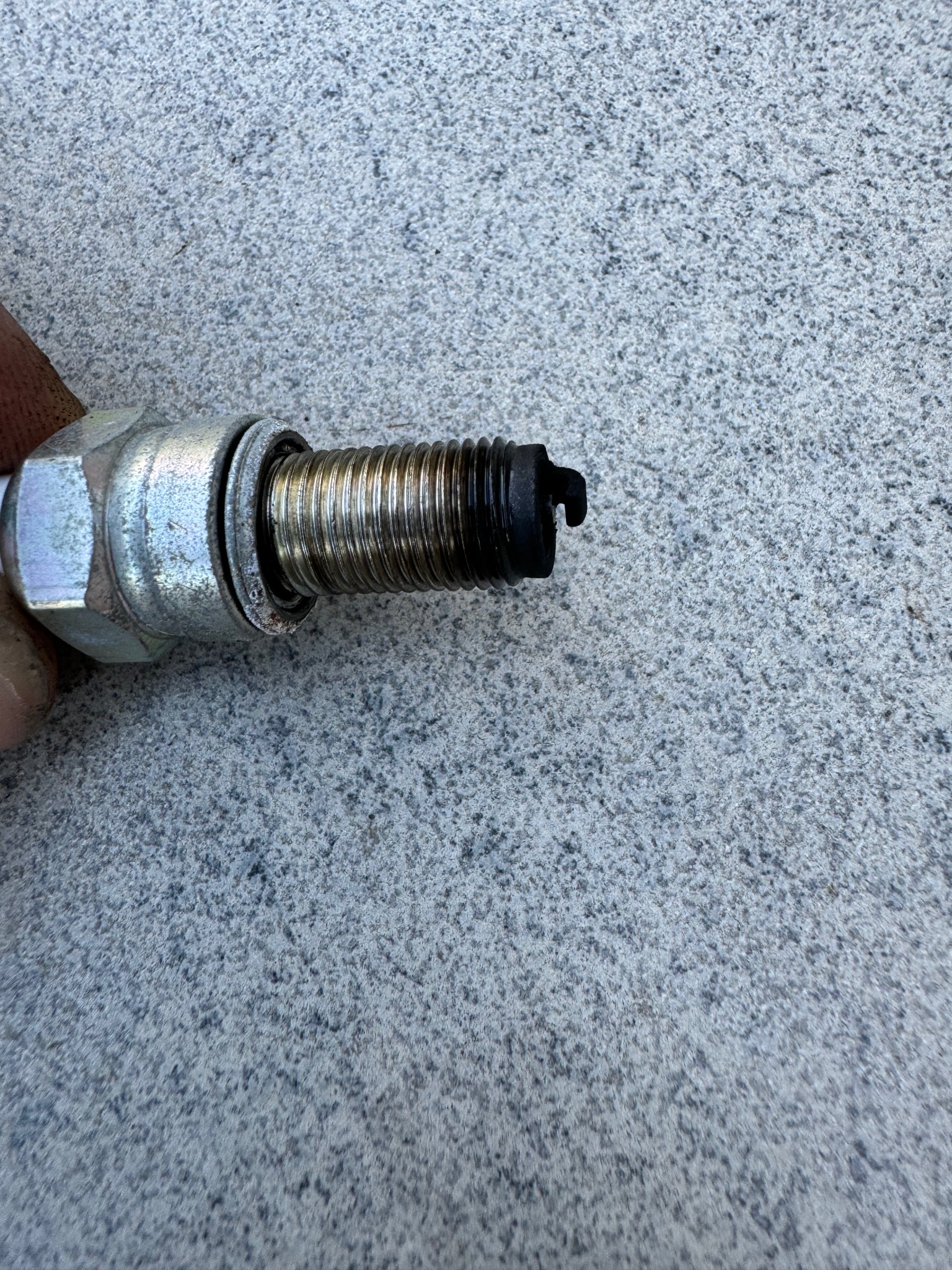

Ich glaube ich hab den Fehler gefunden 8O
Oder was sagt ihr?

8O Ist das noch die erste Kerze, wenn ich mir so den Elektrodenabstand ansehe?

Mein Vorbesitzer hatte die Kerze vor ca 7-8 k Kilometern getauscht.

Hat er die gegen "alte" Kerzen getauscht oder den falschen Wäremwert verwendet?
CR8E wäre richtig wenn sich der Motor im Originalzustand befindet.
https://www.louis.de/bike-database/suzu ... wMode=grid
NGK CR8EIX Iridium
oder
NGK CR8E Standard
Bitte die Zündkerzen beider Zylinder erneuern (Sollte mit dem Kerzenschlüssel aus dem Bordwerkzeug funktionieren).

Habe mir gestern sofort 2 neue bestellt halt die Originalen die vorher drin gewesen sind die NGK CR8E. Motor ist bis auf ein Slip On Original. Ich bau die jetzt erstmal ein und hoffe dass das Problem damit beseitigt ist, da es wie gesagt nur der hintere Zylinder ist.
Wenn ich das nächste mal die Kerzen wechsel ich dann auf eine Iridium Kerze.
Oder was sagt ihr?
Es kann gut sein, dass die Zündkerze so verrußt aussieht, weil du das Problem hast.
