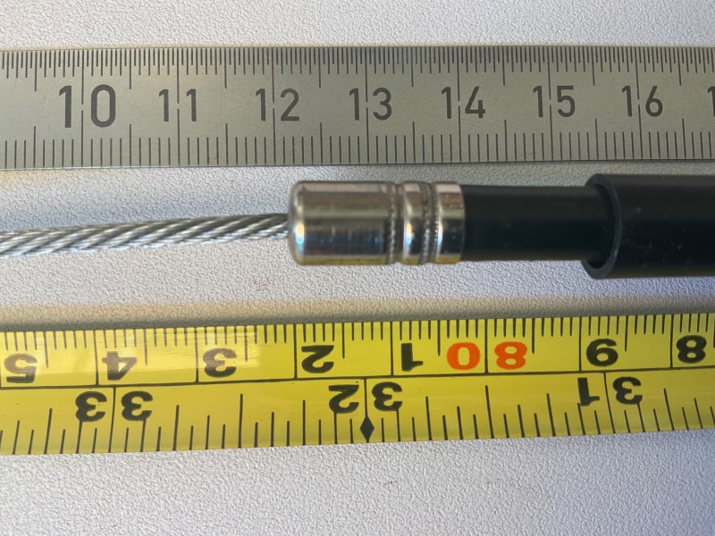

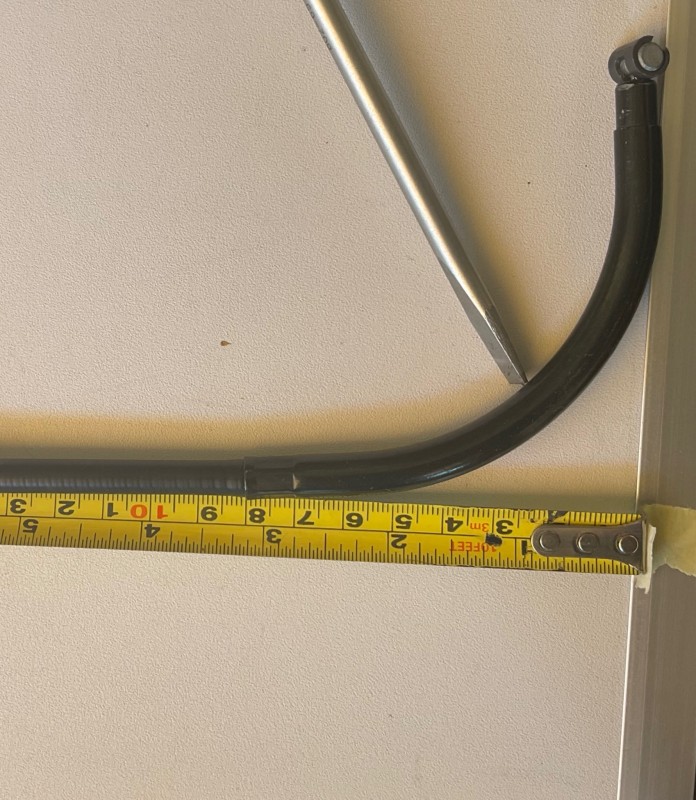

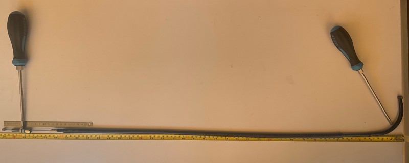

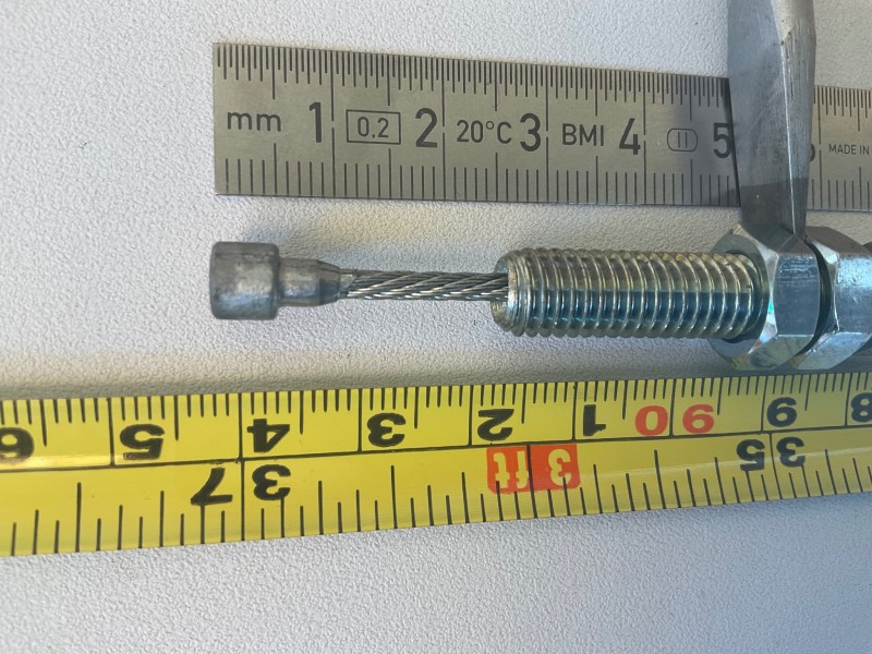

Hallo Alex,
habe den Zug gefunden und mal messen.
Gesamtlänge mit Bogen und Überstand von Innenzug = 942mm
Außenhülle = 740mm(820mm-80mm)
Überstand Innenzug = 122mm
Bogenlänge = 80mm
