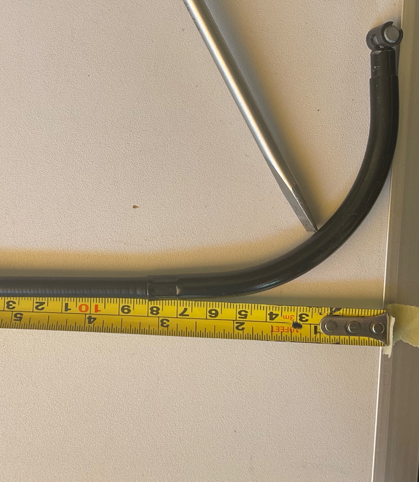

Dem Bogen nach zu urteilen ist der angebotene für eine S. Wenn ich meinen eingelagerten finde messe ich mal nach. Das Problem könnte aber auch von der Schnecke kommen. Ist die richtig eingestellt und der Arm in der richtigen Position.

Das fällt sofort auf, der Metallbogen ist viel kleiner, siehe Bild oben

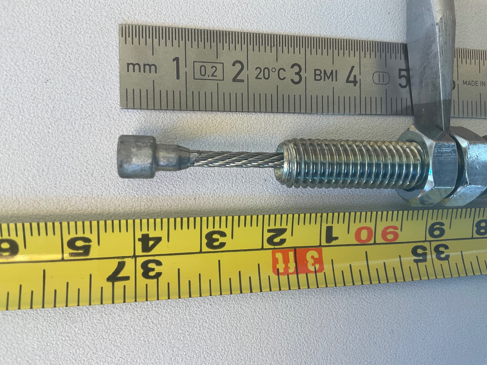

Beitrag von 2blue » 28.07.2024 17:09
Hallo Alex,
habe den Zug gefunden und mal messen.
Gesamtlänge mit Bogen und Überstand von Innenzug = 942mm
Außenhülle = 740mm(820mm-80mm)
Überstand Innenzug = 122mm
Bogenlänge = 80mm

Danke für die Bilder.
