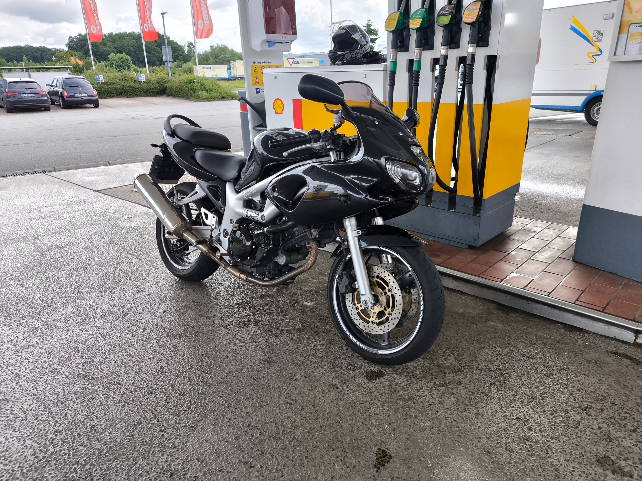

Hey zusammen, heute war mal wieder Schrauber Samstag....müsste ja meine Knubbel noch abdichten. Dank eines guten Freundes hat das heute auch gut geklappt. Als ich dann zum waschen gefahren bin, um anschließend noch ne ausgedehnte Probefahrt zu machen, kam ich in einen Regenschauer. Und zwar so richtig! Nach paar km bin ich mal rechts Ran um mich kurz unterzustellen. Als ich wieder fahren wollte, die Maschine war die ganze Zeit am laufen, nahm sie nur widerwillig Gas an. Keine Leistung, fuhr scheinbar nur auf einem Zylinder. Gott sei Dank war ich kurz vor Zuhause, ca 1.5 km ... Zuhause abgestellt, lief erstmal Unmengen an Wasser vom Karren. Jetzt lese ich hier, das bei einigen der vordere Zylinder absäuft, da muss wohl eine Bohrung für den Wasser Ablauf sein. Wo ist die? Und wie bekomme ich das frei?
Lieben Dank schon mal für eure Hilfe hier!

Guten Morgen, ich hab das Ablaufloch dank eines befreundeten Bikers gefunden und frei popeln können. Kerzenstecker sind auch noch die alten drauf, das fliegt beim nächsten Mal raus ;) bier

Das Loch befindet sich am vorderen Zylinder auf der rechten Seite unten am Zylinderkopf.
Zitat aus meiner Ownerliste:
NGK Silikon-Zündkerzenstecker SD05FM mit Gummidichtung ohne Belüftungslöcher am Kerzenschacht des vorderen Zylinders um das "Nässeproblem" bei starkem Regen zu eliminieren ---> seither keine Probleme mehr!
Habe ich prophylaktisch an meiner zweiten Knubbel auch gemacht und noch nie Probleme im Regen gehabt.

Guten Morgen zusammen, ich hab den Ablauf nochmal freigepopelt, und eine ausgiebige Probefahrt gemacht. Anfangs noch etwas bockig, nach paar km lief sie aber dann seidenweich und hat wieder volle Leistung. Probefahrt waren mal eben 60km, inkl kurze Autobahn Etappe. Endlich wieder fahren! 😄

Nur das Loch unten an der Seite frei zu machen hilft nicht unbedingt. Bei mir war es auch oben zu, also in jedem Fall mal mit Druckluft durchpusten.

Wenn man die neuen verbesserten von Suzuki benutzt, nutzen sie auch nur was wenn man den Stopfen vernünftig in die Kerzenöffnung im Ventildeckel eindrückt, sonst läuft das Wasser drumherum rein.

Sofern ich das richtig sehe ist die einzige Modifikation dass die Gummidichtung bei späteren Modellen keine Belüftungslöcher mehr hat. Hat somit nicht direkt was mit dem Kerzenstecker zu tun.
