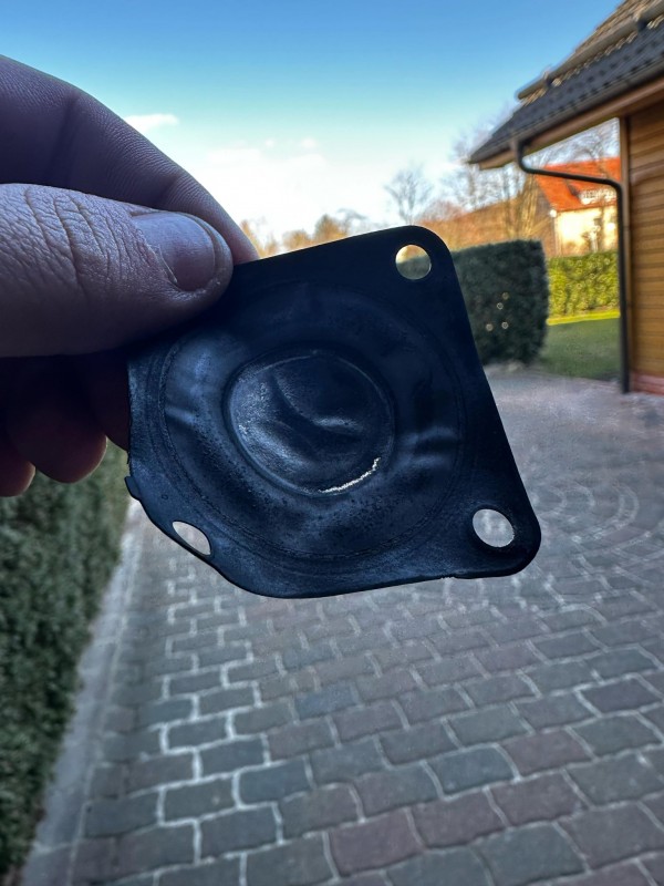

Nabend zusammen,
ich bin langsam am Verzweifeln 😩
Problem: Mein hinterer Zylinder setzt immer wieder aus – und das seit letztem Jahr.
Wie es begann:
Letztes Jahr fiel der hintere Zylinder meiner SV650 (1999, Vergasermodell) während der Fahrt plötzlich aus. Ich habe sofort die:
✅ Zündkerzen getauscht
Danach lief der Zylinder wieder – aber nur für ca. 2 km. Dann war er wieder tot.
Bisher gemacht:
Letztes Jahr habe ich so ziemlich alles überprüft und ausgetauscht:
✅ Neue (gebrauchte) Zündspule eingebaut
✅ Vergaser gereinigt
✅ Benzinpumpe überprüft
✅ Benzinhahn erneuert
✅ Zylinderkopfdichtung getauscht
✅ Ventilspiel überprüft
Danach lief sie mal normal, mal nur für kurze Zeit, bis der Zylinder wieder aussetzte – manchmal nach 2 Stunden, manchmal nach 2 Minuten.
Lösung? Leider nicht...
Letztendlich habe ich einen anderen Motor mit 32.000 km eingebaut. Dachte, damit wäre das Problem gelöst. Aber nach ca. 1 Stunde Fahrt: wieder Zylinderausfall.
Da ich gegen Ende der Saison mehr geschraubt als gefahren bin, hatte ich keine Lust mehr und habe sie über den Winter stehen lassen.
Neuer Versuch – neue Probleme
Letzte Woche habe ich einen Vergaser-Reparatursatz eingebaut, da über den Winter Benzin ausgelaufen war. Dabei wurden:
✅ Alle Düsen, Dichtungen und Nadeln (neue Nadeln haben nur eine Kerbe) getauscht
✅ Gemischschrauben auf Standard (2,5 Umdrehungen raus)
✅ Ölwechsel gemacht, weil Benzin ins Öl gelangt ist
Gestern war ich endlich fertig und habe eine Testfahrt gemacht. Anfangs lief sie super. Aber dann...
Neues Problem: Zylinder setzt bei hoher Drehzahl aus
-Ab ca. 120 km/h (letztes Viertel des Gashahns) setzt der hintere Zylinder wieder aus.
-Unter 3/4 Gas läuft er wieder normal.
-Nach einer kurzen Verzögerung (30–60 Sekunden mit wenig Gas) geht er wieder – aber nur für ein paar Sekunden.
→ Meine Vermutung: Sie zieht bei Vollgas zu viel Sprit, dann kommt es zum Abmagern, und erst nach einer Pause läuft sie wieder.
Zusätzlich ist mir im Stand (z. B. an der Ampel) ein weiteres Problem aufgefallen:
-Unregelmäßige "Aufhänger", als wäre der Zündzeitpunkt falsch.
Endgültiger Totalausfall nach Testfahrt
1–2 Stunden nach der Testfahrt wollte ich sie nochmal starten, aber plötzlich lief nur noch der vordere Zylinder. Der hintere blieb komplett tot.
Zündkerze geprüft:
-Nass und dunkel
-Funke ist da
-Sprit kommt also an
Explosionen durch Vergaser des hinteren Zylinders sichtbar → Falscher Zündzeitpunkt?
Mein nächster Verdacht: Elektronik
Bisher habe ich die CDI und den Pickup-Sensor nicht überprüft. Aber nach all den getauschten Teilen wäre das mein nächster Ansatz.
Meine Fragen:
1. Wie prüfe ich den Pickup-Sensor und die CDI richtig?
2. Kann die CDI sporadisch einen falschen Zündzeitpunkt setzen, ohne komplett defekt zu sein?
3. Hat jemand eine andere Idee, was das noch sein könnte?
Ich habe langsam das Gefühl, dass das Bike einfach verflucht ist... 😅
Danke schon mal für jede Hilfe! 🙏

Moin Tom,
exakt das gleiche Problem hatte ich im letzten Jahr auch.
Und die gleichen Aktionen habe ich auch durch:
Zündkerzen neu, Kerzenstecker gewechselt, Zündspulen gewechselt, Vergaserüberholung, andere Vergaser gekauft,
CDI gewechselt, Sprithahn neu. Fehler blieb.
Lass dir nichts erzählen über Ausfall der vorderen Zylinders. Wenn der hintere nicht läuft, dann bringt auch ein
Silikonstecker am vorderen nichts.
Nach vielen dieser Verzweiflungstaten und einigen "Nachdenk-Zigaretten" neben dem Motorrad, habe ich darüber nachgedacht, was denn nun zwischen dem vorderen und dem hinteren Zylinder unterschiedlich ist, weil ja auch das Tauschen der Komponenten kein Mitwandern der Fehlers ergab.
Erkenntnis: An jedem der beiden Ansaugstutzen (unterhalb des Vergasers) ist ein Unterdruckschlauch. Der vom vorderen Zylinder ist nur für die Synchronisierung und wird ansonsten nicht benutzt, der vom hinteren Zylinder geht an die Benzinpumpe. Also habe ich diesen Schlauch des hinteren Zylinders durch einen durchsichtigen PVC-Schlauch ersetzt, damit man was sieht. Erwartet hatte ich, das man ein gewisses Pulsieren der Luft sehen kann.
Dann gestartet :) devil :) devil :) devil In dem Schlauch wird in Unmengen Sprit direkt in den Ansaugkanal gesaugt. Also die Benzinpumpe aufgeschraubt und inspiziert. Auf den ersten Blick alles o.k. aber die Membran sah komisch aus, fast wie ein Leinentuch. Die war letztendlich benzindurchlässig. Leider gibt es dafür meines Wissens keine Reparatursätze. Also für ca. 35€ eine neue Pumpe bestellt und
SIE LÄUFT!!! :mrgreen: :mrgreen: :mrgreen:
Vielleicht hilft das, ist ja nur ein Stück Schlauch zum Testen. Viel Glück
LG AloK

Genial, auf genau so eine Antwort hatte ich gehofft. :mrgreen:
Fahre nachher direkt zum Baumarkt und werde das überprüfen…
Mich wundert nur: Die Vergaser haben ja unterhalb der Drosselklappe auch einen Pinöpel. Am vorderen ist dieser abgedichtet und am hinteren ist er mit dem Benzinhahn verbunden. Letztendlich sitzen diese Öffnungen ja auch zwischen Vergaser und Zylinder. Ich hab mein Vergaser nämlich dort synchronisiert und nicht an den Ansaugstutzen. Sollte ich das nochmal richtig wiederholen oder geht es auch so wie ich es gemacht habe?
Vielen Dank und

Tom, das mit dem Synchronisieren ist vollkommen in Ordnung.
Und gerade der Unterdruckanschluss unterhalb der Drosselklappe am hinteren Zylinder ist der von der Pumpe. Wenn der da Benzin durchsaugt, wie bei mir, geht vollkommen ungedrosselt Benzin in den Zylinder. Das ist dann so viel, dass die beste Zündung das nicht mehr entzünden kann.
LG AloK

Beitrag von tom_k73 » 17.03.2025 16:18
https://youtube.com/shorts/Kxn-o_KIHgI?feature=share
Ich glaubs nicht... 8O
Neue Benzinpumpe ist bestellt!
Beten und Hoffen, dass es das dann endlich war :mrgreen:
Vielen, vielen Dank Alois, ich weiß nicht, was ich ohne dich gemacht hätte :) Angel
MfG
Tom :P
