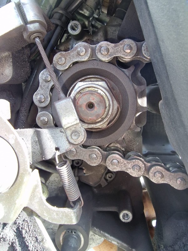

Wenn es bei über 30tkm noch die erste Kette ist, ist die Chance sehr hoch das die mal inkl. Ritzel gewechselt werden muss. Längung hin oder her, das vordere Ritzel ist wahrscheinlich Haifischzähne.
Mach mal die Ritzelabwicklung ab und schicke ein Bild aus der Ecke.

Beitrag von Kafaro » 05.04.2025 11:41
Upload über Handy hat nicht geklappt, musste eben an meinen PC.
Hoffe diesmal klappt das mitn Bild.
Anbei Video. Habs ausprobiert aufm Heber, werde wohl gleich mal los düsen.

Beitrag von 2blue » 05.04.2025 11:59
richtige Haifischzähne sehe ich keine, aber das ganze ist mir viel zu trocken. Schon mal auf dem Ständer das Rad gedreht und geschaut ob ein Kettenglied festgegammelt ist. Bei der trockenen Kette wäre das nicht abwegig.

Beitrag von Silversurfer » 05.04.2025 12:14
2blue hat geschrieben:
05.04.2025 11:59
... Zähne sieht man nicht aber "Flossen" :wink:
Man könnte auch noch die Längung der Kette messen ... gibts 'nen Fred zu.
Ansonsten frage ich mich aber auch: "Tut das Not, dass das hier so rumoxidieren tut!?" :roll: :)

Beitrag von Kolbenrückholfeder » 05.04.2025 12:46
Hört sich nach einem defekten Sekundabtrieb an, das könnten auch die Ruckdämpfer am Hinterrad sein.
Auf jeden Fall sollte die Kette erneuert werden.
Das vordere Kettenrad ist aus meiner sicht eingelaufen.
Also den ganzen Trum tauschen, vorne, hinten und die Kette + Kettenfett für die Zukunft besorgen.

wollte Mal eben bescheid geben - ich habe am Mittwoch meinen Kettensatz ersetzt und siehe da - das klackern ist weg.
