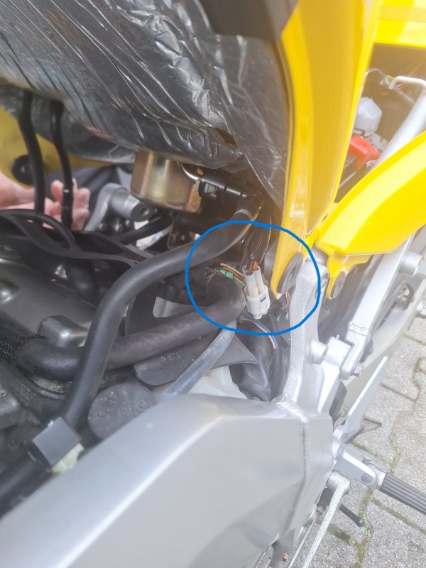

wir haben vor kurzem eine 48-PS-Drossel in unsere SV 650 S K4 eingebaut und das lief eigentlich problemlos. Nachdem wir sie eingebaut hatten und versucht haben zu starten, ist sie aber nicht angesprungen. Dann ist uns aufgefallen, dass ein weißer Stecker nicht am Tank angeschlossen war (auf dem angehängten Bild markiert). Wir gehen davon aus, dass dieser die Benzinpumpe versorgt.
Nachdem wir den Stecker wieder angeschlossen hatten, haben wir es erneut versucht. Dieses Mal gab es zwar eine Zündung, aber die Maschine säuft sofort wieder ab. Nach ein bisschen Rumprobieren haben wir es geschafft, den Motor etwas hochzudrehen. Dabei ist uns aufgefallen, dass der vordere Zylinder nur so ein Pochen von sich gibt und nicht das typische Geräusch einer richtigen Zündung.
