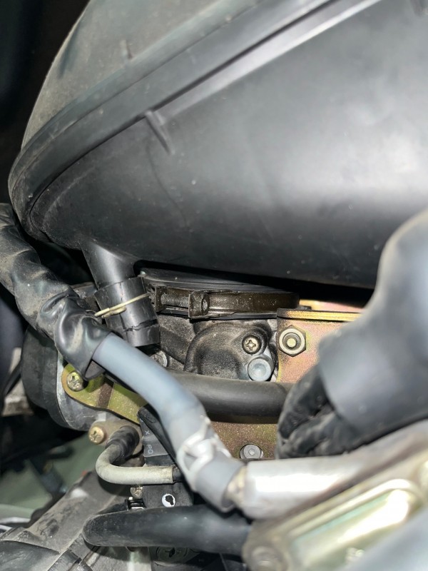

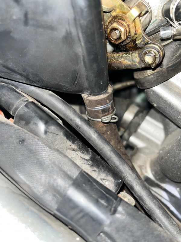

Der Nippel ist vorhanden und sieht ganz gut aus. Allerdings ist dieser Stopfen am Luftfilterkasten rechts komplett uppe wie mir aufgefallen ist und den beiden Schläuchen vom Luftfilter zu den Zylindern geht es auch nicht mehr so gut.

Beim Ausbau des Luftfilterkasten ist auch eine Muffe samt Schelle am Vergaser geblieben vorne, keine Ahnung ob das schlimm oder ein Zeichen von verschleiß ist.

Ich würde alle Vebindungen zum Vergaser prüfen ob, irgendwo poröse oder gar gebrochene ausgehärtete Gummiteile/Schläuche/Nippel zu finden sind.
Ich sehe einen Schlauch, der ausgehärtet ud gebrochen ist. So etwas würde ich tauschen um Falschluft zu vermeiden, was durchaus die Ursache für Leistungsverlust, unsaubere Verbrennung, Überhitzung und auch Patchen im Standgas sein kann.
Erst wenn sicher ist, dass alle Verbindungen zwischen Vergaser/Zylinderkopfdeckel und Luftfiltergehäuse und den Ansaugtrichtern sauber ausgeführt sind kann mit der Fehlersuche weiter verfahren werden - wenn dann der Fehler überhaupt noch vorhanden ist.
