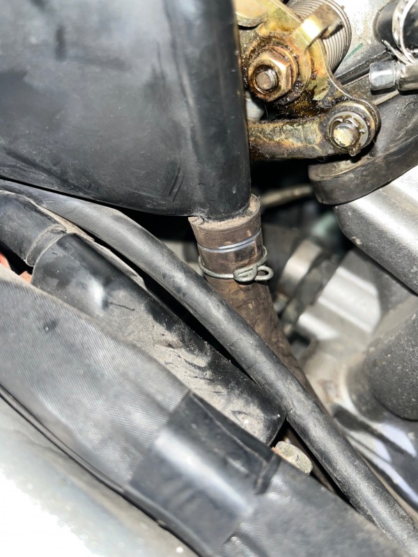

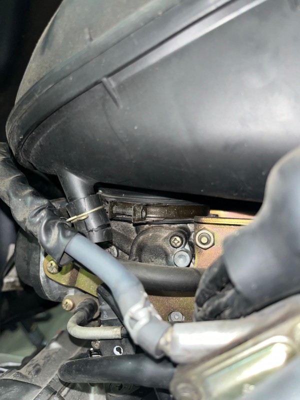

Moin,
meine vor kurzem angeschaffte Knubbel hat ein unregelmäßiges Ploppen aus dem Auspuff im Standgas, wenn man die Drehzahl im Leerlauf erhöt wird es leiser und ab c.a 4000 Umdrehungen ist es weg. Während der Choke an ist hört man auch nichts. Wenn man die Hand vor den Auspuff hält ist es auch spürbar. Sie wurde vom Vorbesitzer nicht mehr so oft bewegt in letzter Zeit und hat dementsprechend alten Kraftstoff (c.a 9 Monate alt) drinne. Allerdings Ultimate mit Benzinstabilisator versehen. Die Drehzahl wird von dem Ploppen nicht hör oder Sichtbar beeinflusst und sie hat seit der letzten Ventilspielkontrolle und Vergaser (Ultraschall) Reinigung gerade mal 100km gelaufen. Ich frage mich ob das ganze problematisch für Ventile etc sein könnte und wenn ja wie ich es beheben kann. Generelle fährt sie sonst aber gut und Zieht auch vernünftig (sogar die Gladius von meinem Vater ab :wink: )
Hoffe jemand kann mir helfen, LG Jannes
