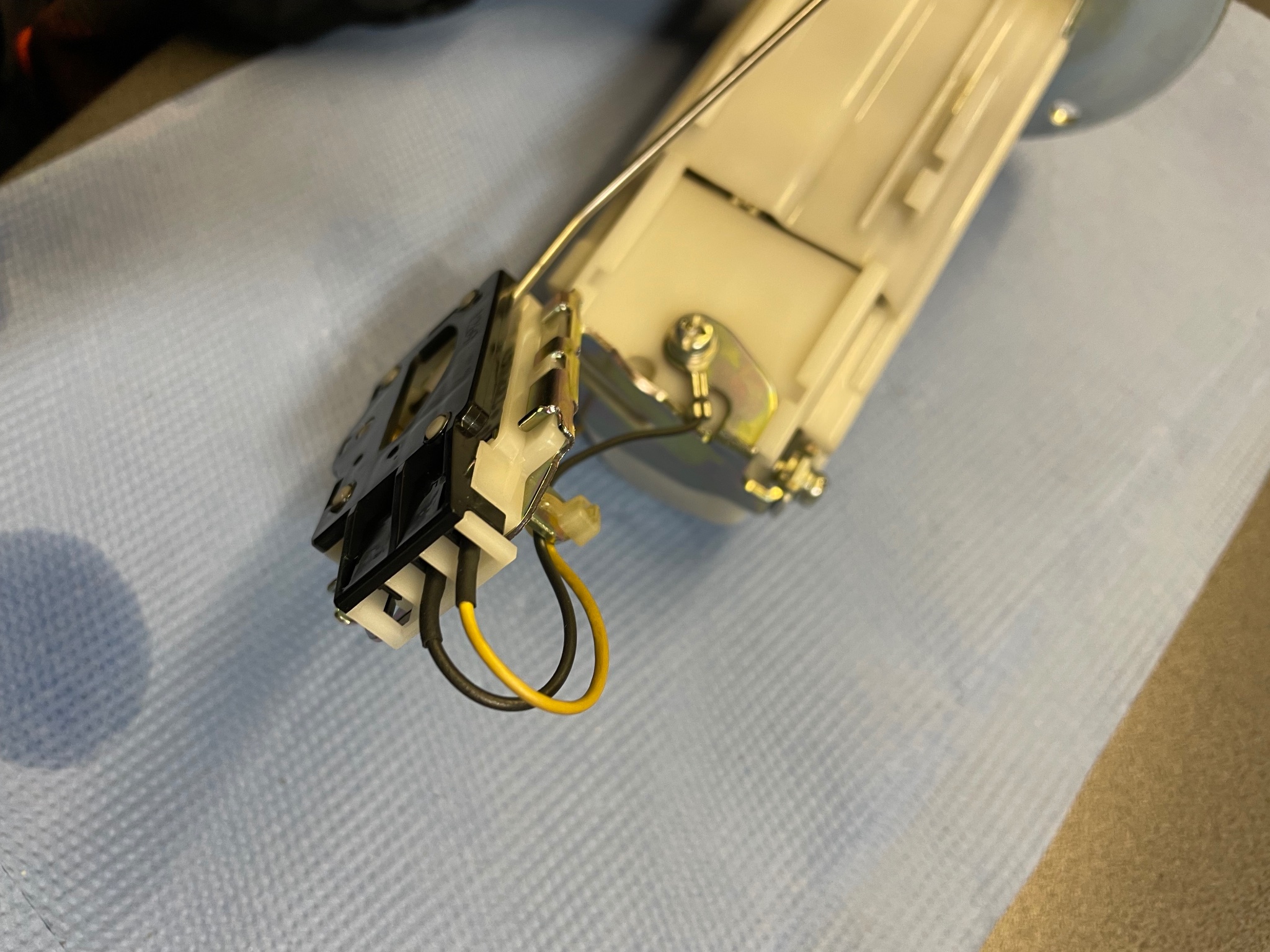

Re: SV 650 ABS/X Tankanzeige
Moin,
Ich hab mich heute mal dran gesetzt und den Tank ausgebaut und Leer gemacht (ganz schöner schweinkram)
Der Fehler war schnell gefunden zwischen dem Anschluss am Stecker und der Lötstelle auf der Platine war kein Durchgang (Kabelbruch)
Am Ende des Kabels war eine Unterbrechung zwischen Kabel und Lötstelle, hab’s jetzt erst mal provisorisch wieder an gelötet da ich keinen passenden Stecker habe.
Jetzt funktioniert alles wieder wie es soll - vielleicht hilft das ja in Zukunft wem weiter.
Sollwerte sind für die Messung zwischen Masse und Rot übrigens 105 - 210 Ohm bei mir gewesen.
Beim auseinanderbauen auf den Schwimmer achten der Haut sonst ab.
Gruß Lukas
Edit 2024: Bilder sind an einem Post weiter hinten erneut angehängt.
Gruß Lukas
Die Bilder kann ich ja auch vom Handy hochladen.
Die Reparatur hat bis zum Ende gehalten, zurückblickend nicht schön aber funktioniert.
Darauf achten das man sich nicht selbst anzündet - Lötkolben und Benzindämpfe - nur als Hinweis.
Ich selbst habe meine SV Ende 2023 verkauft und fahre jetzt eine Triumph Tiger.
Grüße und cool das das mit dem erreichen über PN so gut geklappt hat.
