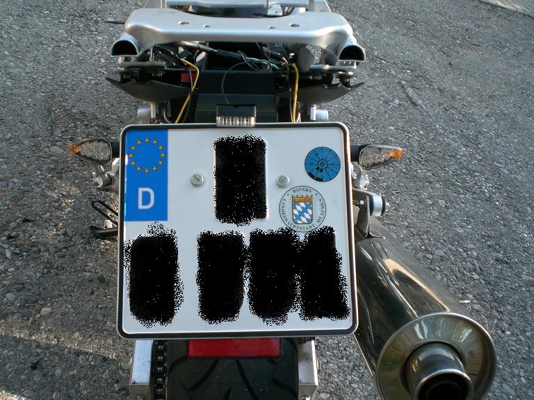

also ich hab mir vor kurzem nen Heckumbau bei meiner K3N gegönnt und hab diese Lois blinker : mit der Artikelnummer 10033700
mit nem UniversalBlinkrelais nach der Anleitung in der Knowledgebase Installiert, nun wenn ich die Warnblinkanlage einschalte ist das so das der linke Blinker deutlich schwächer blinkt als der rechte und bei genauerem hinsehen sieht man das ca fünf von den insgesammt 14 LED,s schwächer sind als die anderen... woran liegt denn das, sind das die Blinker selber die im Eimer sind oder habe ich etwas falsch gemacht??
Währe für jede Hilfe dankbar...
greets Achmet
greets Achmet

Ist das denn auch der Fall, wenn du normal blinkst oder nur, wenn die Warnbklinkanlage an ist ?Achmet hat geschrieben: nun wenn ich die Warnblinkanlage einschalte ist das so das der linke Blinker deutlich schwächer blinkt als der rechte
Obs an dem Blinker liegt, kannst du ja testen, indem du die Blinker mal austauschst.
Oder Du legst am betroffenen Blinker mal direkt 12 Volt Spannung an.
Dann siehste doch, ob alle LEDs ordnugsgemäß hell leuchten ...

ich als Knubbelfahrer meine mich zu erinnern, daß die Polarität der Heckblinkerbei der Kante nicht egal ist, da das Blinkergehäuse mit dem Rahmen (also Masse) verbunden ist. Ggf. mußt Du nur einmal die stecker tauschen?
Wenn die Taktgeschwindigkeit richtig ist, kann es tatsächlich an einer Verpolung der Blinkeranschlüsse liegen.
Achmet
Hi, nein, ich hab es ganz easy gemacht und zwar Original Blinker ab, und an die Kabel die neuen Blinker, den Relais habe ich noch angezapft mit dem Universalblinkrelais von Lois.RyoOh hat geschrieben:Hast du die Blinker über Widerstände oder ein lastunabhängiges Relais angeschlossen?
Ja alles hat ja vorher wunderbar funktioniert dann habe ich die beiden Blinkkabel nochmal abgesteckt und mit einem Schrumpfschlauch verkleidet, sieht ordentlicher aus. ja das wird es warscheinlich sein, ich werds mal Umstecken.Udo66 hat geschrieben:Hallo,
Nur mal ne Frage am rande, jetzt durch den neuen KZH sind unter der Soziussitzbank wo das Borwerkzeug sitzt, zwei etwa 5 cm x 1,5 cm Spalten wo bei dem dreckswetter nun in dem bereich alles vollgesaut worden ist, wie habt ihr denn das gelöst?
Grüße Achmet
