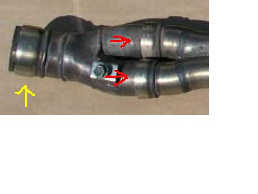

Ich hatte ja ursprünglich vor von dem Anschluss mit dem gelben Pfeil auf dem Bild unten mit einem Rohr nach oben zu gehn und dort dann wieder auf 2 Rohre zu kommen und an die Töpfe..
Und dann hatte ich halt festgestellt das es einfacher wäre mit jeweils einem Rohr von den Töpfen an die Anschlüsse mit rotem Pfeil zu gehn...
Dann würde ich es mir halt sparen von einem wieder auf 2 zu müssen..
Meinst das beeinflusst den Motorlauf so stark?
Das waren eigentlich auch meine bedenken weshalb ich den Fred hier eröffnet hab..
Gelöschter Benutzer 9128
Beitrag von Gelöschter Benutzer 9128 » 21.07.2007 1:02
Also gar keine Verbindung zwischen den Krümmern, oder wie :?
Ist schon spät :wink:
MagicProzac
Beitrag von MagicProzac » 21.07.2007 1:08
ja genau die Krümmer hätten dann bei meiner bevorzugten Variante keine Verbindung zueinander..
Beitrag von Gelöschter Benutzer 9128 » 21.07.2007 1:18
Würde ich als kritisch bezeichnen :denk:
Wären schonmal verschiedene Längen+ keine Verbindung :?
Kann "gut" laufen, muss aber nicht.
Mit einer entsprechenden Vergaser- Abstimmung denke ich mal sollte das im Notfall aber bestimmt auch funktionieren. Das Problem ist dann auch wiederum, dass das was vorne gut ist, hinten schlecht sein kann. Hilfreich wäre da ein Prüfstand und ein Messgerät für das was hinten raus kommt :)
