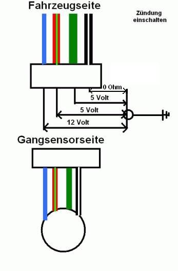

Ich hab mich ja vielleicht unklar ausgedrückt ...
Ich wollte Dich bitten an den Kontakten der Steckverbindung des Gangsensors auf der Seite des Fahrzeugs zu messen, nicht auf der Seite vom Gangsensor selber ...
Zündung muss dabei eingeschaltet sein.

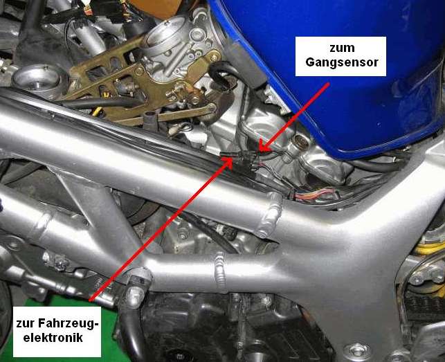

Mhh vielleicht bin ich zu doof und komplett falsch, aber der Gangsensor liegt doch direkt dort wo auch der Schalthebel hineingeht (und ist mit 2 Schrauben befestigt).
Ich habe diesen mal abgeschraubt, dann floss aber ein bisschen Öl heraus.
Ich weiß nicht wo ich da beim Gangsensor die Kabel durchmessen kann, diese gehen alle in den Sensor und ich finde leider keine blanke Stelle zum messen. Müssten die Kabel, die aus dem Sensor herauskommen nich direkt unterm Tank zu der Steckverbindung gehen?
Wo soll ich beim Gangsensor die Kabel am besten durchmessen?

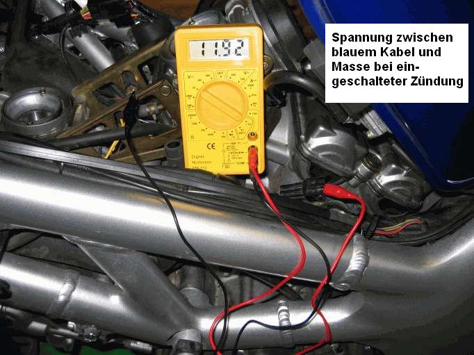

Ich hoffe die attachten Bilder sind zu sehen ...

ahhh vielen Dank für die Bilder und die ganze Mühe ...
also am blauen Kabel liegen 12V an. das schwarze Kabel hat guten Kontakt zur Masse.
