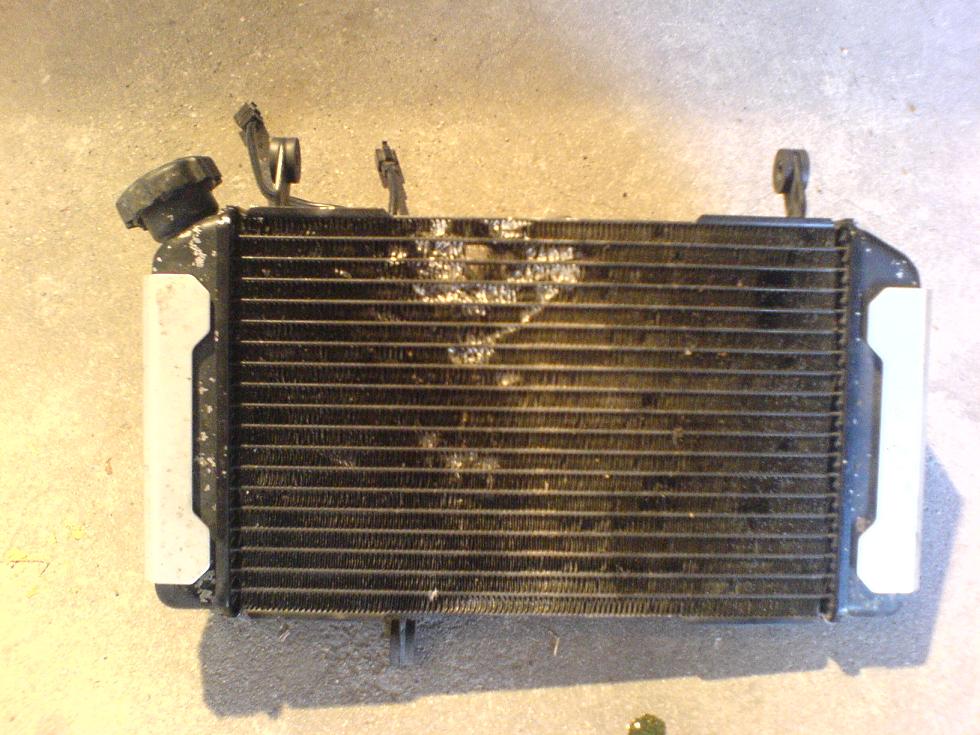

Ich sag nur räumt die Hupe aus`m weg bevor ihr den Kühler ausbaut! :hammer:
Kann jemand anhand des Bildes beurteilen ob der noch verwendbar ist ??? und wenn nicht wo man nen gebrauchten günstig herkriegt ???

solang am Kühler nur die Kühlrippen verbogen/geplättet sind,
kannste den problemlos weiterverwenden.
Die Stege, wo die Kühlflüssigkeit durch strömt, sehen heil aus,
soweit man das auf dem Bild erkennen kann...
Probier einfach aus ob er dicht ist, wenn der Motor läuft und auf Temperatur ist.
Ein gebrauchter Kühler kostet ca. 100-200€.
Neu mehr als das doppelte...

Bin auch der Meinung, dass Du den Kühler noch verwenden kannst. Ist nur ein Schönheitsfehler mit den Kühllamellen in der Mitte. Die wasserführenden Teile sind wohl unbeschädigt.

1. Wenn dein Kühler ein Leck hat tauschen, wenn nicht Kühlerabdeckung drüber und vergessen

die lamellen kann man auch wieder gerade biegen...dann n bisl schwarzer lack drüber und fertig :)

Wenn sich aus den Dellen im Kühler sonst keine Kühlbeinträchtigung ergibt und er noch Dicht is mach ich wahrscheinlich ne Abdeckung drüber.
