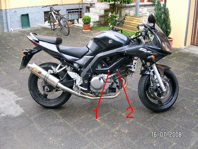

Hmmm,.....wuerd sagen klingt nicht gut. Kannst sie denn wieder festschrauben?
Aber welche Schraube meinst denn genau?
1 oder 2?
Bei 1: Schraube ist an der anderen Seite gegengeschraubt mit einer Mutter
Bei 2: Koenntest du recht haben. Schraube abgerissen oder Gewinde hinueber.....
1 oder 2?

ich meine schraube 1
das die auf der anderen Seite gegengeschraubt is wusst ich net aber ich kann sie net festdrehen....in einer stellung ist sie freigängig und wenn ich etwas weiter drehe klemmt sie etwas...vielleicht is sie auch nur auf der anderen seite lopcker aber wie gesagt rausziehen konnte ich sie net.

Kannst sie ja auch nicht rausziehen wenn auf der anderen Seite eine Mutter gegen sitzt. Musst die Mutter festhalten und dann an der Schraube drehen. Sonst dreht sich doch die Mutter die ganze Zeit mit.

Also ich hab mal geschaut und die mutter hatte sich scheinbar etwas losgedreht, ich konnte sie wieder ohne probleme festziehen auch kein ungewöhnlicher widerstand war zu spüren ergo schätze ich das das gewinde noch heile ist.
Nun ist die Frage mit welchem Drehmoment ich die anziehen muss, hab sie erst ma mit 55 Nm angezogen.

die mutter müsste ja in fahrtrichtung rechts sitzen, wenn ich mich recht erinnere. Die hat bei mir auch ordentlich geknackt. Da die schraube aber erst auf die letzten paar zentimeter ein gewinde hat, und sonst einfach massiv ist, wird schon nix gerissen sein
ich hab die alte stange leider nichtmehr, sonst könnt ich dir ein bild im ausgebauten zustand hochladen
