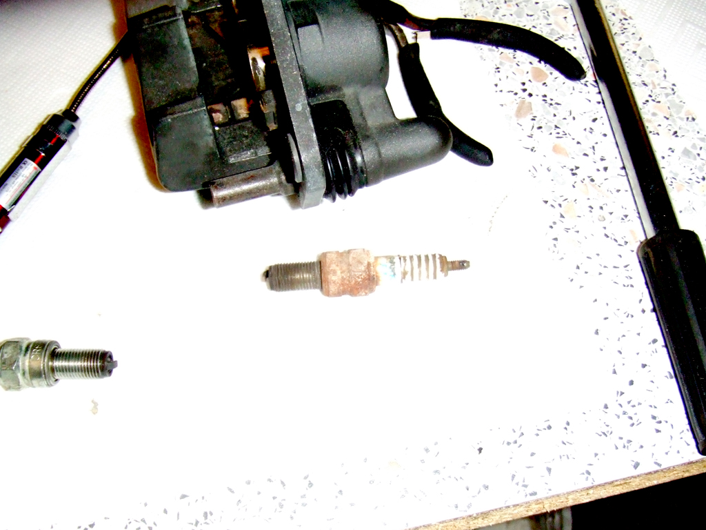

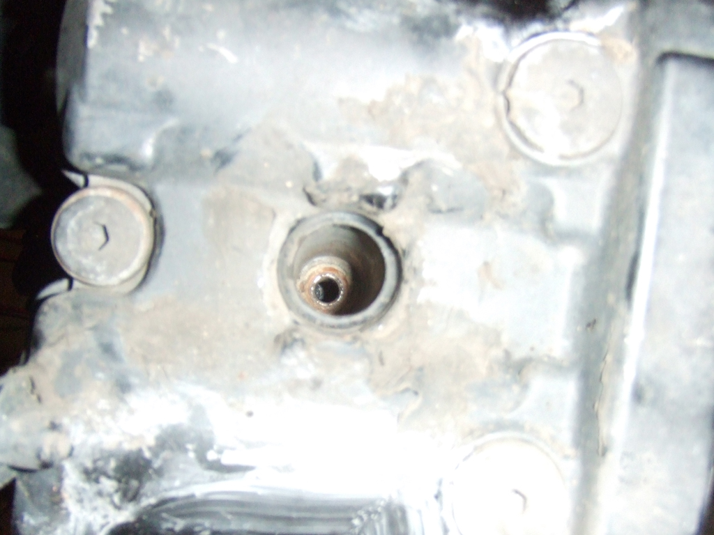

(4) Vorderer Zylinder ist, wie auf den Bildern zu sehen sein wird, im Kerzenloch ordentlich mit Wasser bespült worden obwohl der Vorbesitzer
Dichtmasse etc. auf den Kerzenstecker geklatscht hat. Zündkerze stark verrostet.

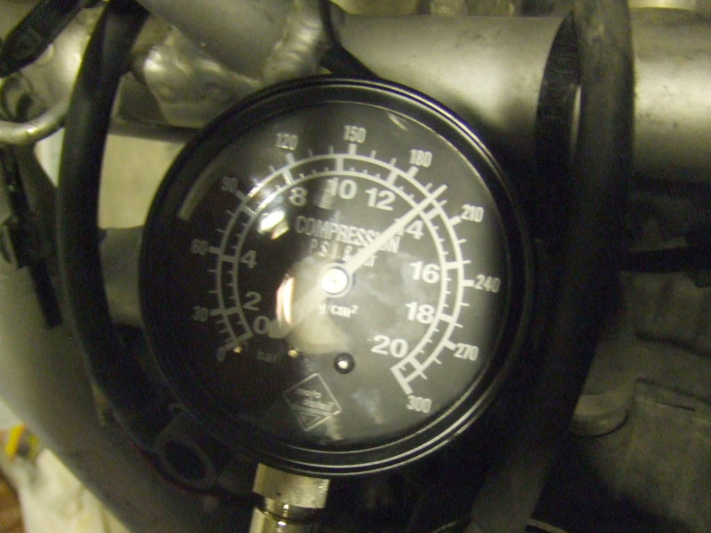

Es ergab sich folgendes wie ebenfalls auf den Bildern zu sehen:
Vorderer Zylinder: ca. 13 bar laut Messgerät, die Nadel war nach 3 Tests stehts zwischen 12 und 14 bar stehen geblieben also 13 bar genau mittig.
Hinterer Zylinder: ca. 13,5 bar laut Messgerät, die Nadel war nach 3 Tests stehts ein Strich vor der 14 stehen geblieben.

So hier noch die Bilder vom vorderen Zylinder.
Zündkerzenloch vorne.jpg (430.46 KiB) 1258 mal betrachtet
Zündkerze vorderer Zylinder.jpg (418.41 KiB) 1258 mal betrachtet

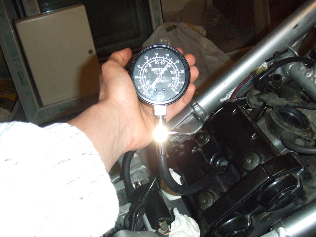

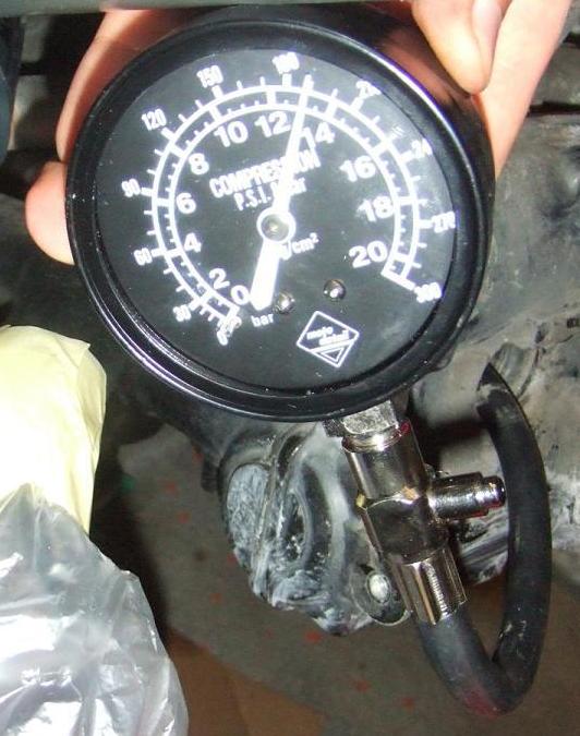

So nun habe ich meine zweite SV auf Herz und Nieren getestet:
SV 650 N Baujahr 2002 Typ AV
Frontzylinder: 14 bar
Heckzylinder: 14,25 bar
Moto-Detail Kompressionstester von Louis. Motor läuft ohne Probleme und ist in ständigem Betrieb.
Vergaser sind montiert lediglich die Luftfilterbox war abgebaut.
