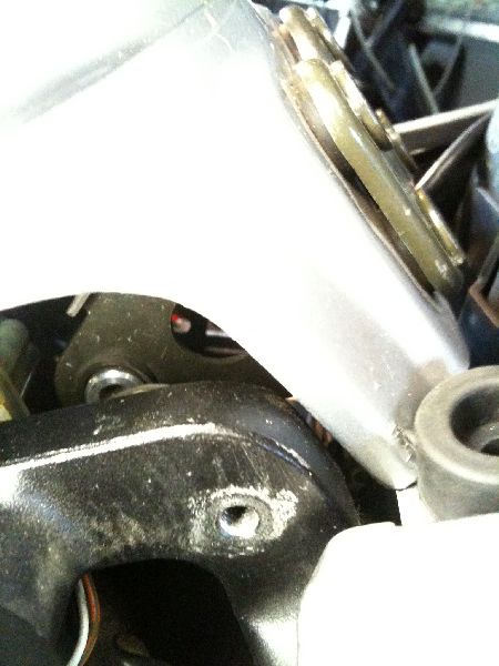

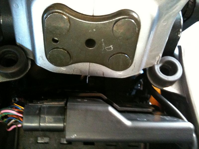

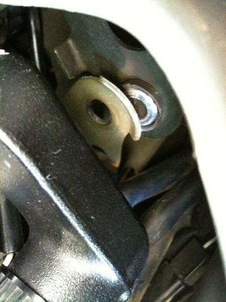

Passen tut er am hinteren Teil wo er gelagert ist nicht. Das ist etwas schwierig zu erklären aber ich versuchs ma' ansonsten reiche ich morgen nen foto nach wenn noch bedarf ist. ;)
Der Tank ist ja am unteren/hinteren Teil etwas platt gedrück, an der stelle wo auch die buchse ist. Genau an diesem platt gedrückten Stück eckt er mit den beiden unteren kanten an den Rahmen an. Die Problemstelle am Rahmen sind die beiden "Nasen" an denen auch die Heckverkleidung befestigt wird. Auf diesem Bild beim Heckrahmen die beiden ersten Innengewinde die man sehen kann.
Hoffe das das etwas verständlich ist wo mein Problem liegt :oops:

Auch den Link lesen und dann die störenden Ecken "wegdengeln..." (Zitat)

danke für eure Hilfe ich werde das dann wohl morgen oder so mal zurecht "dängeln"... Sollte ja wohl mit nem Schonhammer machbar sein :twisted:
Aber dennoch hier mal hier die Bilder wo das Problem liegt: (will die ja schließlich nicht umsonst gemacht haben :lol: 8) )
