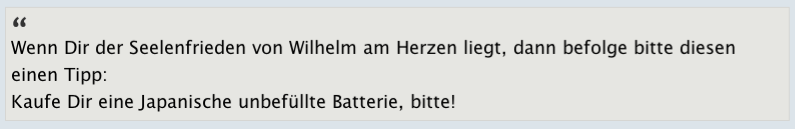

Bild 2.png (20.71 KiB) 1299 mal betrachtet
Aber hallo! :D :D :D
Auf den Furus zumindest ist immer der maximale Kurz- und Dauerladestrom aufgedruckt. Sollte man sich dran halten. Mit 5A kocht sie nach einiger Zeit wie ein Teekessel. Ladestrom ist freihändig <= 10% der Kapazität[Ah] in [A]…
…warum im Laden Ungefülltekaufen? Weil sie dann garantiert neuwertig und unbenutzt ist. Wer sagt mir, dass der Dealer das Teil nicht schon ewig rum stehen und es nach Käuferanruf kurz&heftig gepusht hat, so heftig, dass der Batterieklotz schon 3mm überm Tresen schwebt? 8O
:D :D :D
EDIT: Lader für'n Diesel enthält: Gehäuse mit Netzkabel, Speziel-Trafo, Brückengleichrichter, Dreheiseninstrument, 12V-Buchsen, 10A-Stecksicherung im 12V-Kreis
„Spezial” am Trafo: so viel Primärwicklung, dass Ri und I/U-Kennlinie exakt zu einer ca 70Ah-Batterie passen. Anfangs-Ladestrom an der 70Ah-Batterie: 5A, fällt übern Ladezustand ab auf ca. 100mA (leichter Zucker am Zeiger) Kann man zum Stromsparen noch über einen Steckdosen-Timer ans Netz legen und man hat einen fast idealen „Über–Nacht–Lader” für'n Diesel. Aber gleichzeitig ein lustiges Foltermittel für Mopetten-Batterien…
