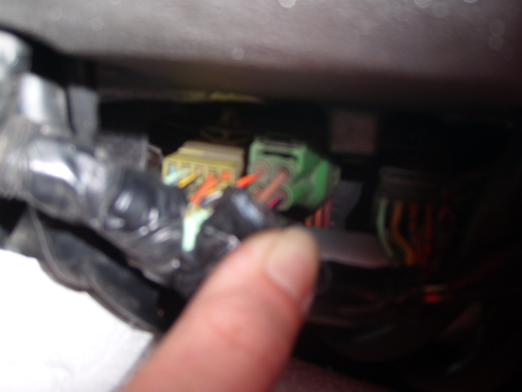

Mit ist gerade aufgefallen das in meinen grünen Stecker nur 4 Kabel rein gehen. In den grünen Stecker in der Knowledgebase gehen viel mehr.
Sollte der Vorbesitzer das etwa schon gemacht haben.
Schaut euch das Bild mal an....

- gr. stecker 001.JPG (291.24 KiB) 701 mal betrachtet

So alles supi, meinem Steckerchen geht es gut....
Jetzt bau ich alles wieder zusammen. Ich kann mich mit dem Stecker umfrickeln immer noch beschäftigen wenn dann wirklich was durchgeschmort ist. Jetzt bleibt er erstmal noch so wie er ist.

Bei verschmortem "grünen Stecker" geht gar nichts, auch kein Warnblinklicht, keine einzige Diode auf dem Mäusekino leuchtet.
... und wenn "check" angezeigt wird, dann wird das Moped auch nicht starten, aus den von Wilhelm bereits beschriebenen Gründen.
