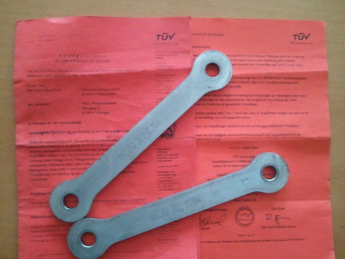

Hallo,hab jetzt den Kochen samt Umlenkhebel udn den neuen seiten ständer zuhause liegen,hab heute auch mal am Moped geschaut aber leider nichts gefunden,evtl kann mir jemand etwas genauer erklären wo ich das Teil finde was ich wechseln will!

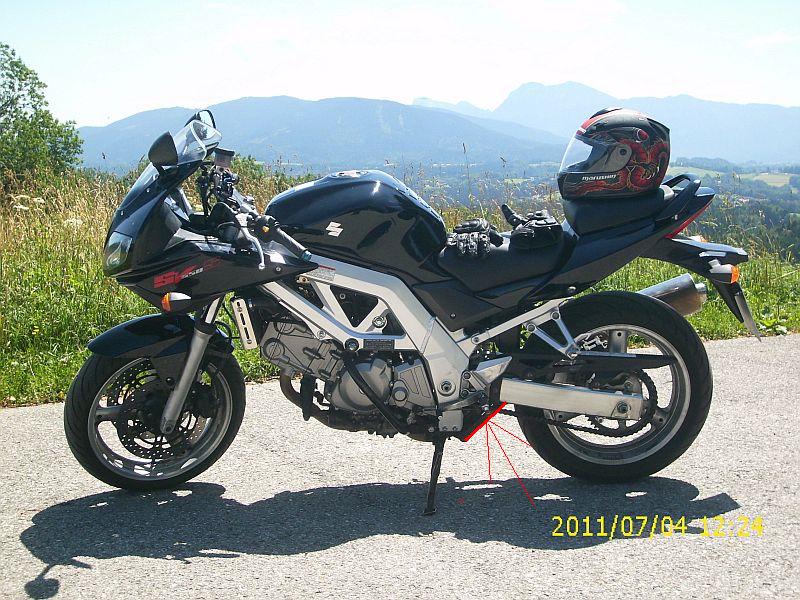

Unten am Federbein, die Verbindungsdinger zwischen der Schwinge und dem "komischen Alu-Teil" musst du tauschen...

Hier nochmal ein Bild vom Bauteil.
Genau dieses wird ausgetauscht.
Desto länger der Umlenkhebel, desto tiefer das Motorrad.
