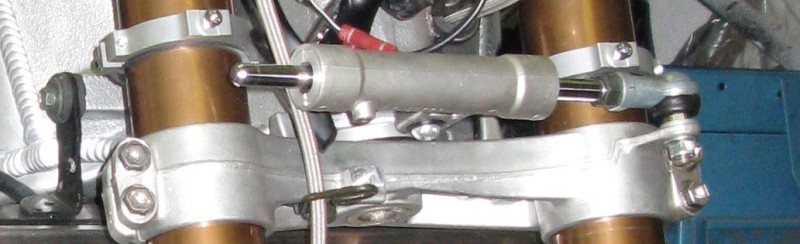

Ich versuch ma mein Problem zu erklären. Und zwar hab ich mir eine Lampenmaske im MT03 style gekauft un bemerkt das da am Rahmen so komisches Teil im weg is. Und zwar is des vorne, da wo's Lenkkopflager drin sitzt außen dran.
http://s05.trixum.de/upload2/C/S/CScFpx ... 1P2018.jpg
Und zwar auf dem Bild (keine k4, ich weiß XD) da mein ich ganz unten am Rand vom Bild diesen 4eckigen klotz der da dran is.
Und jetzt die eigentliche Frage. Kann ich des teil einfach weg Flexen :?: oder is des noch für irgendwas wichtig. Es war zumindest nix dran befestigt als ich das moped zerlegt hab.

Bei der Kilo ist an der Stelle der Lenkungsdämpfer angeschraubt. Da es den bei der kleinen Kante nicht gibt, würde das Fehlen funktionell nicht auffallen.

Dieser "4 eckiger Klotz" ist der Befestigungspunkt für das Verkleidungsgeweih der S. Da du ne N hast, ist dieser bei dir ohne Verwendung. Der Rahmen bei N und S ist identisch...

Ist halt nur die Frage, ob es wirklich die beste / einzige Lösung ist, das Teil zu entfernen.. Lässt sich im Nachhinein halt schwer wieder "dranflexen" ;)
Vielleicht verkaufst du ja mal, oder willst irgendwann auf S umbauen oder was weiß ich..
Würde deswegen eher empfehlen, die Lampenmaske eben die 2-3cm weiter nach vorne zu verbauen.. Nur so als Denkanstoß, hinterher ärgert man sich manchmal ;)
