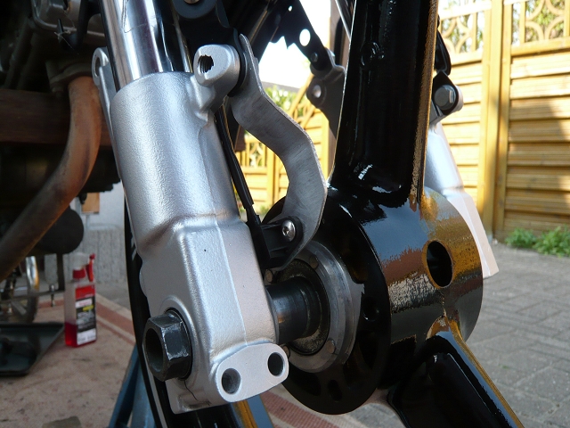

Re: Magneten für Tacho
ich hab' das Problem so gelöst, dass ich die 4 Magneten in die Felge integriert habe --> siehe Bild.
Habe 4 kleine Löcher gebohrt und die Magneten eingelassen und mit 2k-Kleber fixiert. Das hält!
Guzzistoni
Guzzistoni
- k-P1050010.JPG (255.79 KiB) 3004 mal betrachtet
