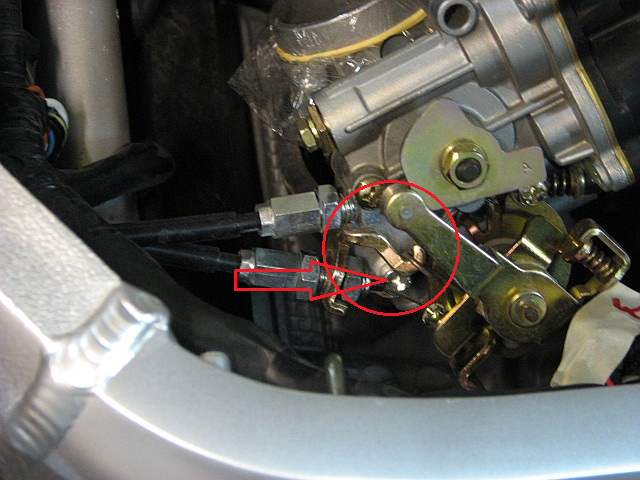

Wie weit kannst du keinen Gasgriff drehen? Wenn du ihn nur bis max 1/8 Umdrehungen bewegen kannst ist eine Gasanschlagdrossel/Drosselklappenanschlag verbaut, kannst du ihn deutlich weiter drehen ist logischerweise keine drin.
Drosselklappen haben die gleiche Stellung wie der Gasgriff.
Oder du schaust auf der linken Seite duch das Rahmendreieck. Der rote Kreis ist die Drossel, falls eine verbaut ist ( silbernes oder goldenes Blättchen).
- Drossel.png (453.92 KiB) 3466 mal betrachtet
Gruß seppelche
