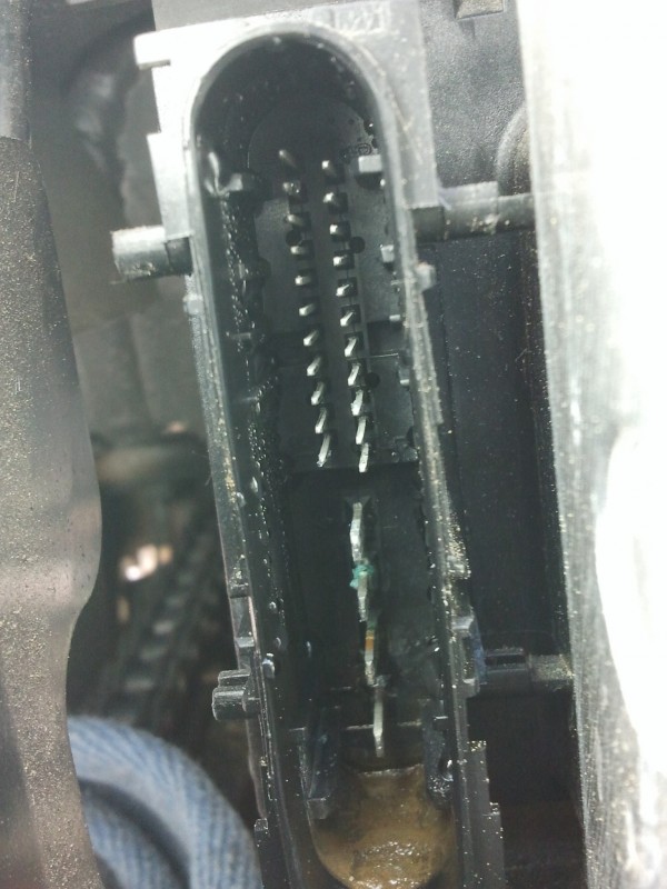

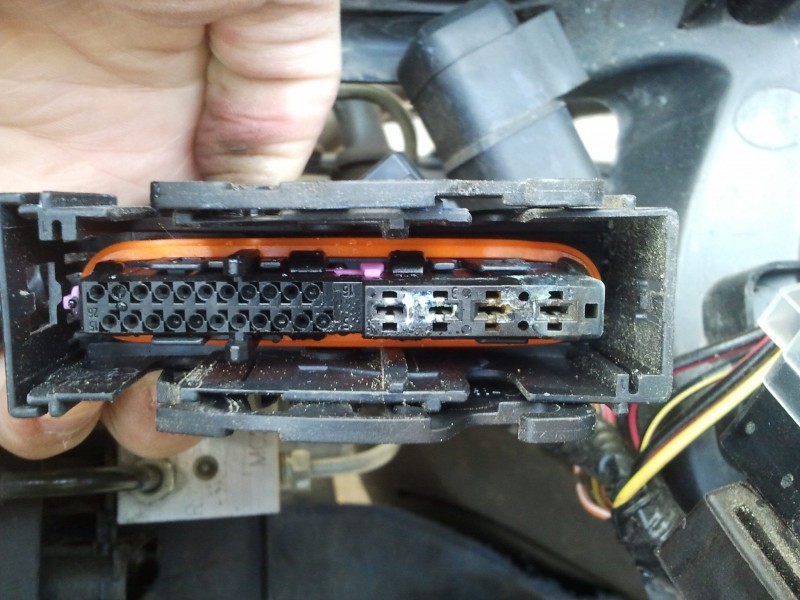

Bei mir ist es jetzt auch passiert. Meine ABS-Leuchte geht nicht mehr aus. Habe mich jetzt bis zur ABS Einheit durchgekämpft und hab folgendes zu sehen bekommen :( hell
Wird es das gewesen sein, oder könnte da noch mehr dran sein? Wie könnte ich denn weitere Schäden erkennen?
Ich habe momentan kein explizites Kontaktspray. Kann man das auch mit normalem WD-40 machen oder ist das nicht das richtige?
Tante Edith meint, dass ich die Sicherungen natürlich als erstes gecheckt habe :wink:

Also ich habe das ganze im Rahmen meiner 18.000er Inspektion beim Händler mal angesprochen. Morgens die Maschine vorbei gebracht und nachmittags einen Anruf bekommen: Bei mir ist die Verbindung vom Stecker zum Kabelbaum komplett durchkorrodiert. Das heißt, ich brauche einen neuen Kabelbaum. Der Werkstattmeister sprach von Material- und Arbeitskosten von etwa 900€. (Kann das alles wirklich so teuer sein :?: :?: )

Da die Steckverbinder wohl ungünstig verbaut sind, sollte man sie halt schützen. Hinterradabdeckung ist sicher eine Möglichkeit. Will aber nicht jeder haben.
Das Steuerteil sollte so eingebaut sein, dass es natürlich kein direktes Wasser abbekommt. Aber das allein reicht nicht. Es bildet sich in unterschiedlichen Temperaturbereichen Schwitzwasser. Und dieses führt zur Korrosion. Um das zu verringern gibt es mehrere Möglichkeiten.
Komplett einpacken, mit warmer Luft trocknen und gut verschließen. Kann sich zwar immer noch ein wenig Luftfeuchtigkeit absetzen, aber schon erheblich weniger.
Oder spritzwassergeschützt nach unten offen einbauen, bzw. Wie schon genannt Abflussöffnung schaffen.
In beiden Fällen sollte der Kabelbaum nicht von oben kommen, sondern von unten. So wird herablaufende Feuchtigkeit vermieden, die unweigerlich in den Stecker laufen würde. Dies kann man auch mit Silikon hinten in den Stecker getan erfolgreich unterbinden.
Beste Lösung ist eine Kombi aus allem ;-)

Ja da hat Suzuki ganz schön versagt bei der Konstruktion. Ich hatte das ja auch alles schon durch, damals sprach man bei mir auch über ca. 900 EUR von denen alleine der Kabelbaum 600 EUR kosten sollte.
Hab dann alles selbst gemacht inkl. gebrauchtem Kabelbaum.
@Ati: der Kabelbaum ist ja quasi nur Spritzwassergeschützt und nach uunten offen. Zumindest steht dort kein Wasser, sondern es kann alles ablaufen. Trotzdem drückt es irgendwann Wasser in den Stecker.
Ich vermute das am besten gewesen wäre, wenn sie das Gerät andersherum eingebaut hätten damit der Stecker vom Hinterrad abgewandt aufgesteckt gewesen wäre, also in Richtung Federbein.
