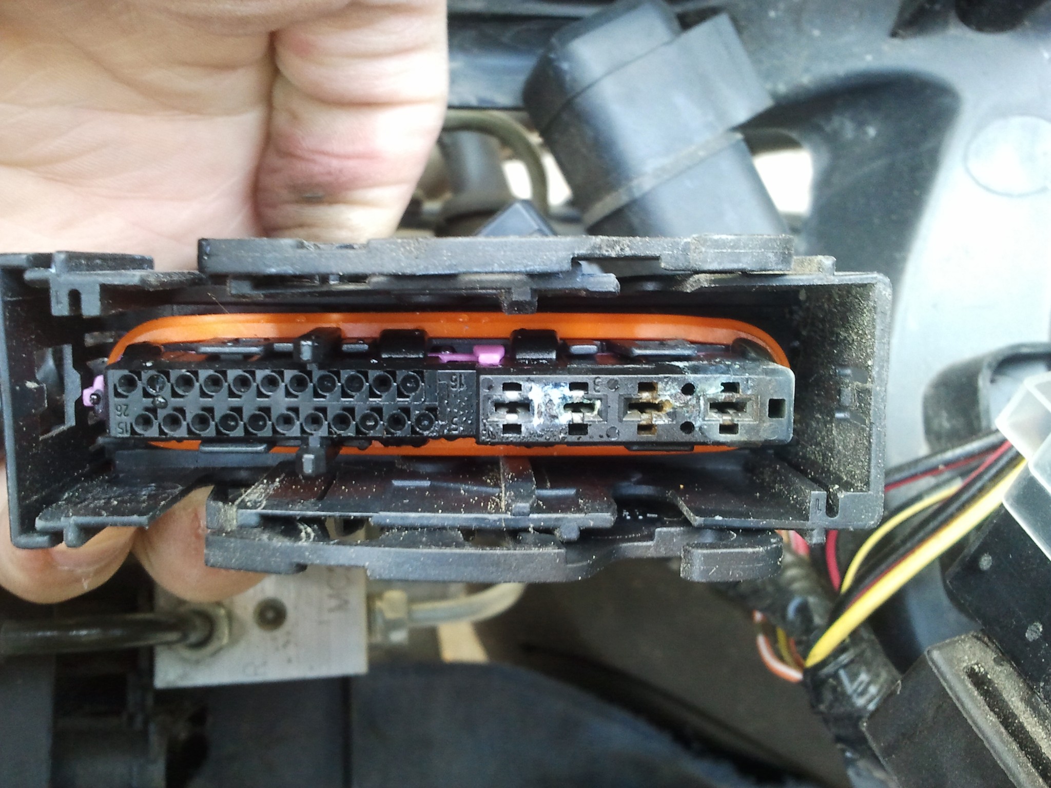

Bei mir ist es jetzt auch passiert. Meine ABS-Leuchte geht nicht mehr aus. Habe mich jetzt bis zur ABS Einheit durchgekämpft und hab folgendes zu sehen bekommen
Wird es das gewesen sein, oder könnte da noch mehr dran sein? Wie könnte ich denn weitere Schäden erkennen?
Ich habe momentan kein explizites Kontaktspray. Kann man das auch mit normalem WD-40 machen oder ist das nicht das richtige?
Tante Edith meint, dass ich die Sicherungen natürlich als erstes gecheckt habe

Von WD 40 würde ich abraten.2fast4u hat geschrieben:Ich habe momentan kein explizites Kontaktspray. Kann man das auch mit normalem WD-40 machen oder ist das nicht das richtige?
Das kann Kunststoffe ziemlich angreifen.
