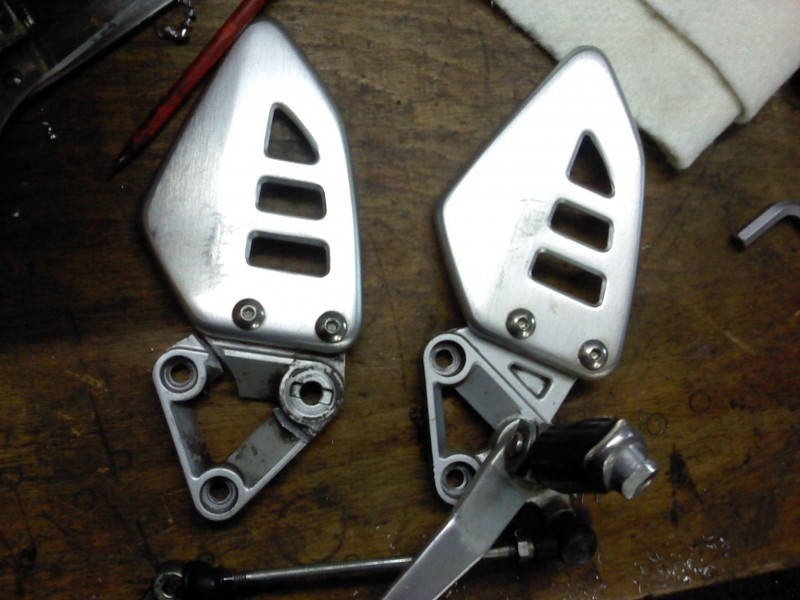

ich fahre eine 99'er Knubbel. Mir ist von hinten links Einer reingefahren und hat meine Fußrastenanlage abgerissen, daraufhin habe ich mir eine gebrauchte Grundplatte besorgt und meine Raste umgesetzt, dabei ist mir aufgefallen, dass die Fußraste jetzt einige Centimeter tiefer sitzt. Gab es zwei verschiedene Platten? Laut Teileliste gibt es zwei verschiedene Teilenummern.
Mein Problem besteht darin, so will ich nicht fahren. Mit der hohen Raste hat ständig der Angstnippel aufgesetzt, selbst als ich den entfernt habe setzte die Raste noch auf (siehe Bild). Mit dieser Grundplatte würde ich mir meine Fußraste kaputt schleifen :( hell

Bei der Knubbel gibt es meines Wissens nach eine "N" und eine "S". (Könnte aber auch ne Verschwörungstheorie sein)
Da der Rahmen der Gleiche ist und die "S" Rasten höher liegen, liegt die Vermutung Nahe, dass du ne "N" Grundplatte verbaut hast :?:
Der Sp!n schlachtet grade ne "S". Frag den mal.

Schraubär hat geschrieben:Da der Rahmen der Gleiche ist und die "S" Rasten höher liegen, liegt die Vermutung Nahe, dass du ne "N" Grundplatte verbaut hast :?:
Das liegt nicht nur nahe, das ist so. :)

Ja, links "S" und rechts "N"
