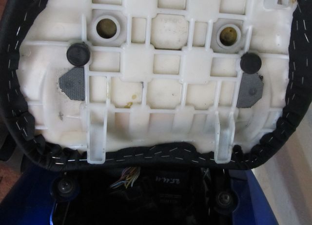

So,
heute morgen zur Arbeit. Der Sitz sitzt perfekt - alles heil geblieben, auch die Klebung mit Sekundenkleber!
Foto kann ich nachher mal nachschieben. Es gibt aber nicht viel darzustellen. An beiden Sitzkissen sieht man am Kunststoffboden Abdrücke der Verkleidungsschrauben - genau darauf habe ich jeweils ein ca. 2cm im Durchmesser rundes Gummi geklebt (ca. 5mm dick).
Damit "setzt" der Sitz nun früher auf - und belastet nicht die Verkleidung

So, nun stehen schon 105km auf der Uhr. Heute klappte es auf der Bahn das Mopped auszufahren. Bin etwas irritiert - bis 150 ging es zackig voran, aber bei 190kmh wurde es sehr zäh. War schon enttäuscht den einen Mercedes bei 200 nicht mehr überholen zu können. Dachte die Halbschale würde gerade da hilfreich sein - muss aber gestehen das ich noch nie Motorrad mit Scheibe oder Schale gefahren bin...
Anbei das Foto von den aufgeklebten Gummis. Schön zu sehen, das nach einer Stunde Fahrzeit die Verkleidung ungebrochen ist

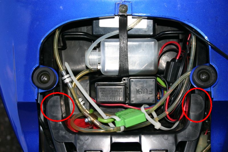

Du hast zwei Probleme. So wie es aussieht hast Du falsche Gummis montiert. Bei Dir drückt der Schraubenkopf auf die von Dir aufgeklebten Gummis und das ist nicht richtig, denn die Schrauben sitzen eigentlich versenkt in den Gummis. Dann fehlt bei Dir die Abdeckung der Batterie auf der die Gummis vom Sitz aufliegen. Dadurch sind die Gummis direkt auf dem Rahmen wodurch ca. 2mm an Höhe fehlen. Habe mal zwei Kreise um die Abdrücke gemacht. Hier kannst Du die Teile sehen wie es sein soll.

Ahhh,
das ist es! Danke Gerhard!!!
In der Tat habe ich keine Batterieabdeckung. Da ich zuvor noch nie einer SV650 unterm Sitz geschaut habe, wusste ich nicht das da etwas fehlt. Das macht Sinn - diese 2mm von der Kunststoffabdeckung fehlen und lassen beide sitze (habe ja noch ein abgepolstertes Sitzkissen über das Forum bekommen) entsprechend tiefer kommen - und damit auf der Verkleidung aufsetzen...
Mein Behelf mit dem Gummi ist trotzdem ok, da die Schrauben problemlos belastet werden können.
Jürgen
Nachtrag vom 16.01.2013: Hier scheint es von den Mods wirklich nicht um die SV650 zu gehen, sondern nur um Eitelkeiten - alle Posts gelöscht, nicht in den Papierkorb verschoben! Wenn dieser Kindergarten vorbei ist, bin ich gerne wieder dabei! Nun kurz nochmal eine wichtige Erkenntnis für Motorrad-Interessierte warum der Sitz die Verkleidung gebrochen hat: Es wurde die Batterieabdeckung weggelassen, aber im Heck beigelegt. Beim Versuch diese Abdeckung einzusetzen sah ich das die Batterie störte. Kurz die Batteriedaten verglichen: Der Vorbesitzer hat die falsche Batterie eingebaut! Statt der YTX12A-BS wurde die 26mm höhere YTX12-BS der Kante verbaut. Achtet also beim Batteriekauf auf das A!!! So, dann bin ich mal weg. Poste gerne wieder wenn der kommentarlos löschende Mod (Heike?) nicht mehr Mod ist...
