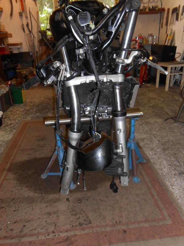

Jup, die von der 1250ger ist auch gut, in Verbindung mit den Gixxerbelägen gehen die echt nicht schlecht, die 1250ger hat ja Serie 260Kg .... was macht die Bremse dann bei 180 ? :twisted: Da knicken warscheinlich die Holme ab ! :roll:

loki_0815 hat geschrieben: Da knicken warscheinlich die Holme ab ! :roll:
Ja, wie in diesem Falle -- typischer Schaden bei zu starker Bremswirkung :wink: :
