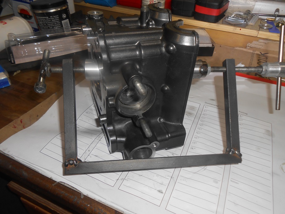

Beitrag von guzzistoni » 11.06.2014 15:37
Eigenbau, funktioniert sehr gut:
Beiträge: 15670
Re: Ventilfederspanner
Beitrag von Dieter » 11.06.2014 16:02
Hab auch eigenbau, ähnlich wie Toni, funktioniert auch gut...
Mach heute abend mal ein Foto...

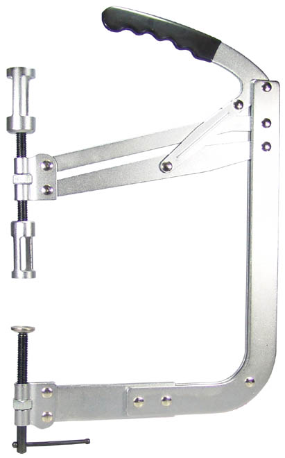

Ich hab solch einen hier.
Ist anfangs etwas wackelig die Konstruktion, aber sobald sich etwas Spannung aufbaut sitzt das Ding Bombenfest und die Ventilschaftkeile sind auch einfach zu entnehmen.
Im Prinzip so gut wie das Selbe wie die gezeigten Teile vom Guzzi & Dieter.

Das Teil von IMSword hatte ich auch gesehen, erschien mir aber für die kleinen Köpfe der SV Überzogen.
