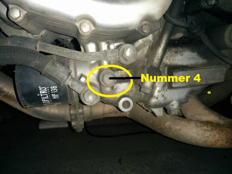

Beitrag von guzzistoni » 30.12.2013 7:05
Xray hat geschrieben:
Ich würde den Sensor gerne in das Gewinder der Schraube mit der 4 drauf setzen. Kann mir hier jmd sagen ob das Sinn macht ? bzw ob überhaupt Öl rauskommt wenn ich die Schraube löse?
Nummer 4: das ist die Hauptöldruckleitung, die vom Ölfilter kommt (gefiltertes ÖL!!) und den Ölkreislauf des Motors speist.
Da kannst Du schon einen Fühler anbringen, der wird vom Motoröl umspült und wird auch Werte für eine Anzeige liefern.
An dieser Stelle wird lt. WHB der Öldruck gemessen, wenn das in der Werkstatt vorgenommen werden soll.
Bedenke aber, dass der Messfühler nicht den Durchfluss des Motoröls behindern darf, sonst riskierst Du einen Motorschaden wegen zu geringen Öldruck.
Ich persönlich würde mi lieber eine andere Stelle für den Messfühler suchen.

Beitrag von Xray » 30.12.2013 11:46
Ihr habt mich überzeugt M16*1,5 Adapter ist bestellt. Dann bastel ich den Sensor erstmal unten neben die Ablassschraube. Ich bin mal gespannt, glaube auf Dauer macht mich das nicht glücklich, da muss noch was anderes her.

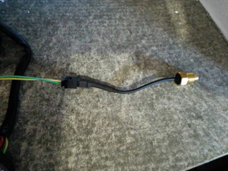

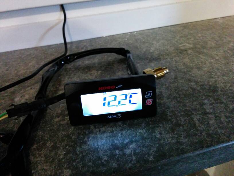

Beitrag von Xray » 07.01.2014 18:54
die Post war da :mrgreen: jetzt kann ich auch munter drauf los messen.... ich bin ja mal gespannt....der erste kleine Test hier heute am Fenster hat mich noch nicht überzeugt. Das auf dem ersten Bild ist der Stecker den der gute Ati für hinderlich hält, wenn ich das richtig verstanden habe?

Beitrag von Ati » 08.01.2014 9:19
Richtig. Wäre er veredelt an den Kontakten, würde er Langzeitwirkung gesehen recht gut sein. Aber im Messeinsatz und Freiluftprogramm ist so was eher schlecht.

Beitrag von Xray » 08.01.2014 11:20
dann abscheiden und anlöten....könnte auch erklären, warum meine Wassertemperatur in letzter Zeit nicht mehr so hoch angezeigt wird, da is der selbe Stecker verbaut.
