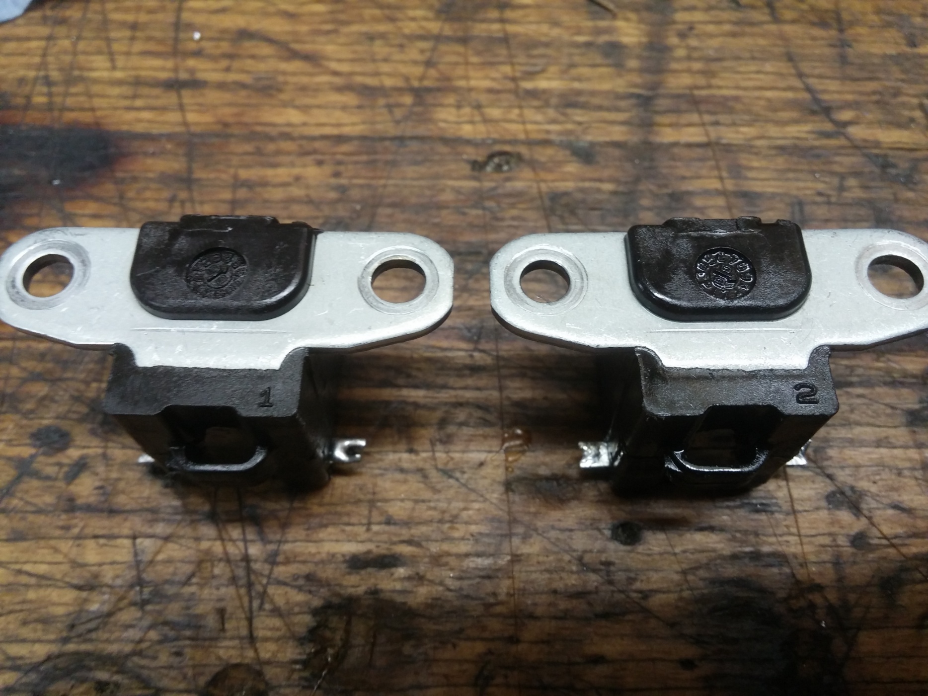

Also das Problem ist gelöst!
Der Fehler lag tatsächlich im Zündsystem. Nachdem ich wirklich alles ausprobiert habe was mir (und anderen) eingefallen ist, habe ich als letztes das abgedrehte Polrad wieder zur Serie getauscht... und siehe da, alles wieder normal 8-O
Anscheinend mag der Pick-Up das stark abgedrehte Polrad nicht und das hat bei hoher Drehzahl zu Zündaussetzern geführt, Sachen gibts.
Jedenfalls wollte ich nicht mit dem Serien Polrad rumfahren, sondern wieder mein leichtes Polrad einbauen. Habe einen Pick-Up von einer älteren Suzi mit einer ich glaube stärkeren Wicklung eingelötet, jetzt klappt es auch mit dem abgedrehten Polrad, ist echt alles Baukasten System bei Suzuki :D
Danke für Eure Hilfe, dafür dürft Ihr das Mopped auf dem Treffen begutachten ;) bier

Wie hast Du die Wicklung der anderen Pickups geprüft/herausgefunden?
Knubbler
Beiträge: 3013
Registriert: 09.11.2013 21:07
Re: Knubbel begrenzt schon bei 8000 Umdrehungen
Beitrag von Knubbler » 25.07.2015 14:52
Auf einem Induktionsmessgerät, kenn da jemand :wink:
