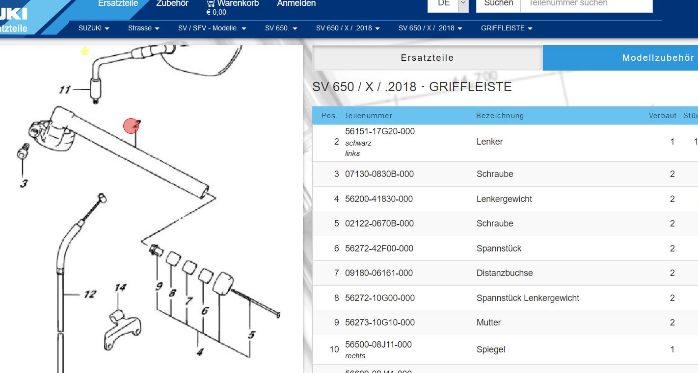

Hallo Hasuna,
vielleicht hilft das weiter.
Wenn Du Pos. 5-9 zusammennimmst kommst Du vielleicht schon auf Deine 10,5 cm. Keine Ahnung ob sich die Mutter am Ende
problemlos rausziehen läßt?

Hey Calle, danke für deine Mühen und Erklärungsversuch. Allerdings muss ich dich enttäuschen, ich rede nicht vom Lenkergewicht selber.Willion51 hat geschrieben:Hallo Hasuna,
https://www.suzuki-motorrad-ersatzteile ... UKI1986112
Das befindet sich schon draußen. Siehe Bild ---->
Das sind dann noch gute 4-5cm platz, also hat das Ding mit dem Gewicht selber nicht viel am Hut würde ich vermuten.
Vllt dient es ja zum Schutz der dahinter liegenden Kabel der Armatur??? Würde für mich aber kein Sinn machen....

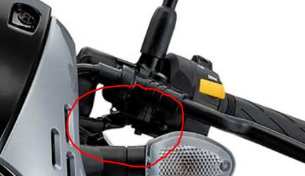

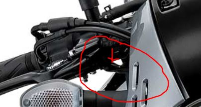

Hab jetzt ne Antwort von Suzuki bekommen, Zitat:
Wie sieht das im Normalfall aus? Kann mir da jemand weiterhelfen wie es mit der Verkabelung im Normalfall aussieht in so einem Lenker?
LG
Mich interessiert jetzt eigentlich nur, ob ich da nun durchbohren kann oder ob da noch irgendwo empfindliche Kabel hinter verlegt sind...Der Lenkerstummel der Suzuki SV 650XAL8 ist, um dem Lenker mehr Stabilität zu geben, nicht nur aus einem durchgehenden Rohr gefertigt.
Dies mag der Grund dafür sein, dass nicht genügend Platz für Ihren Blinkerumbau vorhanden ist. Für eine alternative Montage möchten
wir Sie bitten, sich an Ihren Suzuki Vertragshändler zu wenden
LG

Hallo Hasuna,
schau Dir doch mal die Schaltereinheit an. Bei meiner SV 650 kommen die Kabel unten raus, also werden nicht im Rohr verlegt. Wenn Du unsicher bist brauchst Du doch
nur die beiden Schrauben, die von unten in die Schalter gehen, rauszudrehen. Jetzt kannst Du die obere und die untere Hälfte teilen. Nun kannst Du ganz genau
sehen wo die Kabel verlegt sind. Hab nochmal bei Suzuki nachgeschaut. Auf den Fotos sieht man, daß die Kabel genau wie bei meiner außen verlegt sind.

Re: Kellermann BL2000 an 650er K7 S-Kante
Du hast vollkommen recht, hätte ich auch selber draufkommen könnenWillion51 hat geschrieben:Hallo Hasuna,
Habe es mir mal genau angeguckt. Werde unter der Armatur das Loch bohren, dann sieht das im Nachhinein schöner aus
Habe mir auch einen extra langen (175mm und 4mm Durchmesser) Metallbohrer bestellt, damit sollte das dann hoffentlich alles klappen.
