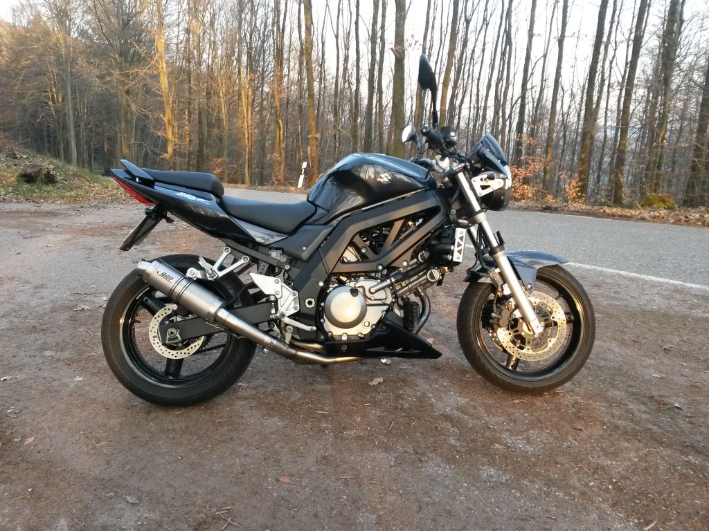

So Leute, vielen Dank erstmal für eure Hilfe! Heute ging das Gebastels weiter, hab über den Drosselklappen alles zerlegt und die Stecker gereinigt, der Diagnosemodus zeigte null Fehler.
LuFi und Kerzen und auch alles andere sieht wirklich aus wie neu, den 9500km entsprechend.
Also hab ich den neuen Bugi montiert und bin auf Fahrt gegangen...wollte ja auch den neuen Mivv mal ausblasen. Bissl um Johanniskreuz rumgekachelt und bei Kilometerstand 97
getankt, genau 5,62 Liter hab ich reinbekommen. Ich hab kein Plan wieso, das Moped läuft auch genauso wie beim letzten Mal, vielleicht war ich auch nur zu blöd zum Tanken??
Egal, die Karre funzt und macht ´ne Riesengaudi! Eigentlich wollte ich noch die Stahlflex verbauen, aber leider keine Bremssosse mehr da.
Ich hab gedacht, ich hätt noch nen Liter,
muss ich morgen erst kaufen. Was ein Glück hab ich jetzt Urlaub, so verpeilt wie ich momentan bin, kann ich den echt gebrauchen!
Aber ein Bildchen gibt es noch:

Immer wieder schön so eine SV , und am besten, wenn sie richtig gut läuft!!

Das war mein allererster Gedanke als ich deinen Eingangsbeitrag las...MaSc73 hat geschrieben: ..., vielleicht war ich auch nur zu blöd zum Tanken??
Nix für ungut!
Btw., schönes Moped!
