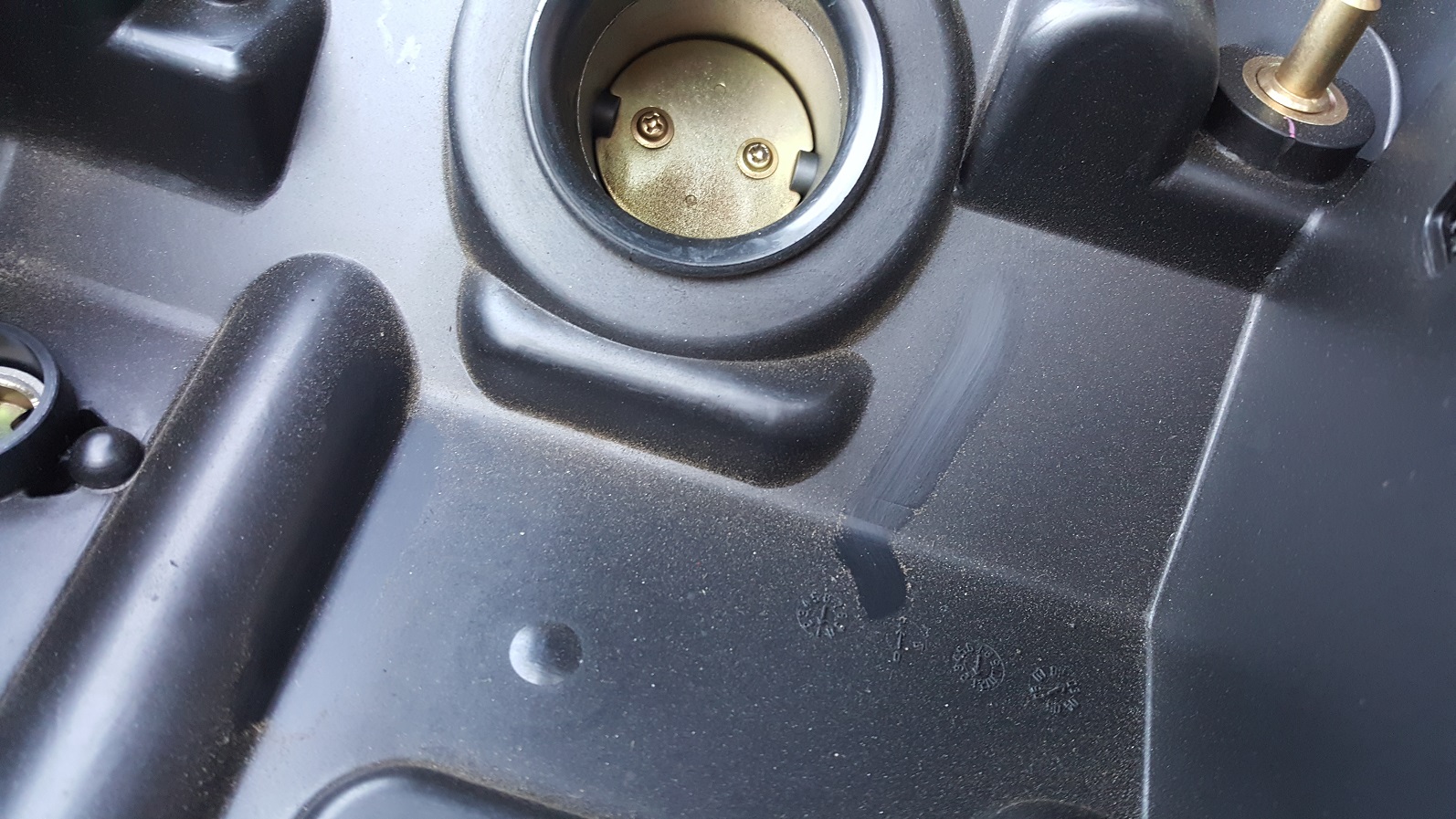

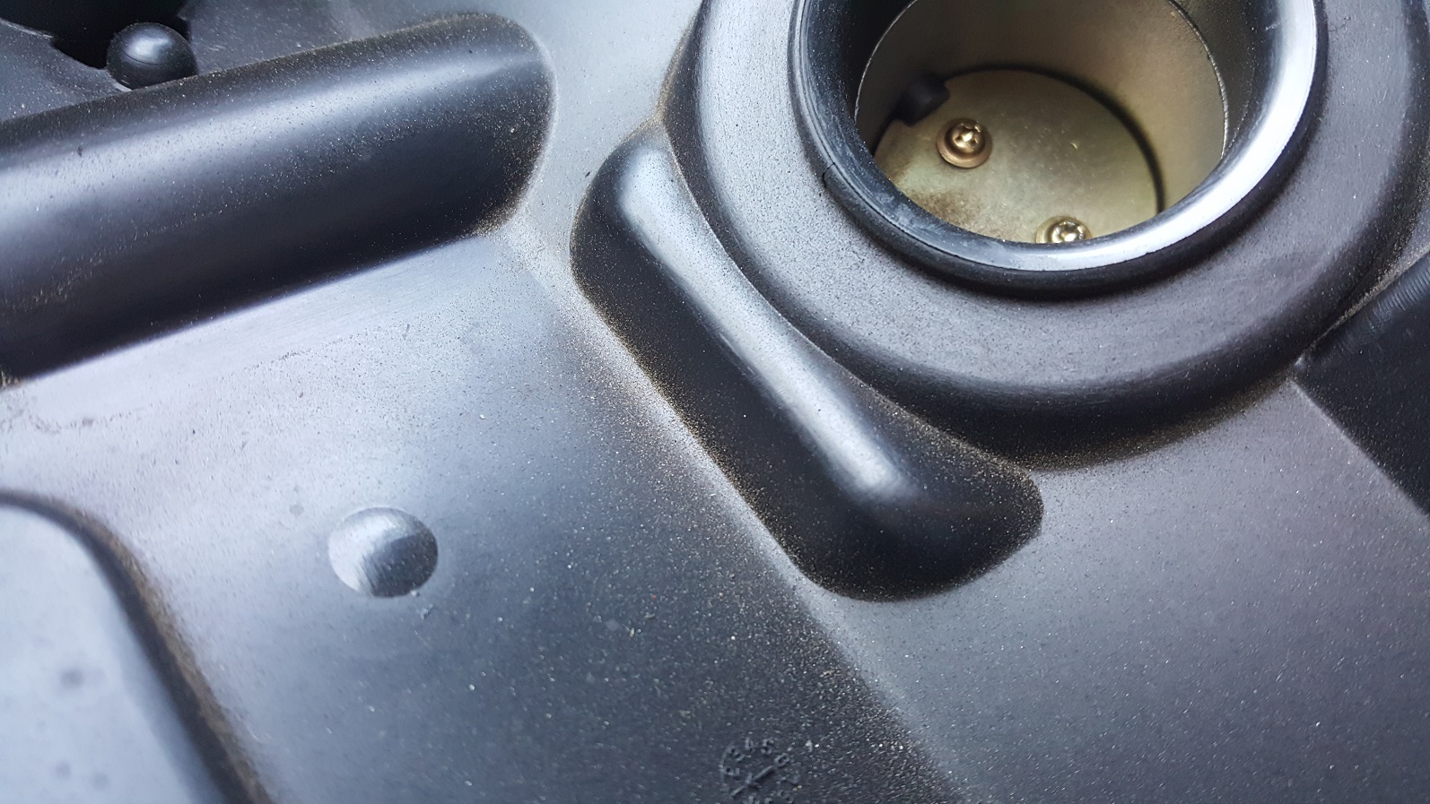

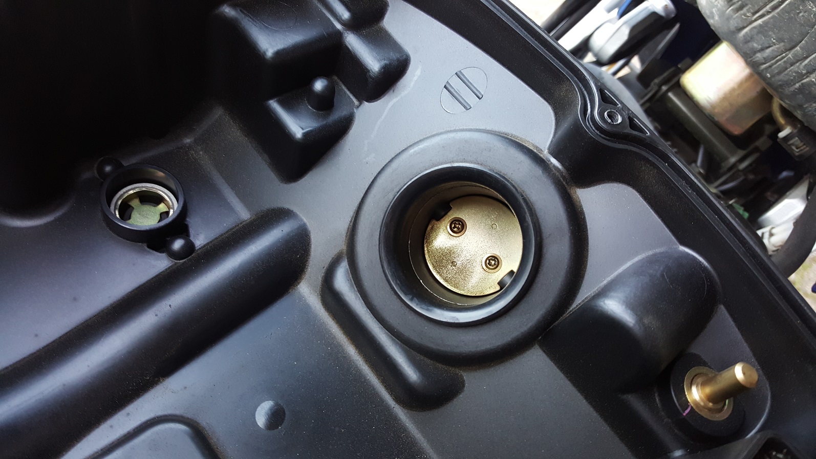

So, ich habe meinen SprintFIlter inzwischen 6 Jahre und ca. 20tkm in meiner SV.
Ich nehme es gleich vorweg, ich habe in der ganzen Zeit kein einziges Mal den Filter gereinigt, oder mal ein genaues Auge in die Airbox geworfen.
Asche ueber mein Haupt.
Habe es nun doch mal getan, und wollte meine Eindrueck mit euch teilen.

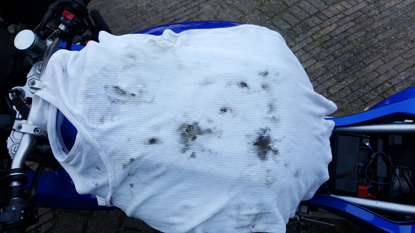

Airbox is von innen relativ staubig und dreckig. Der Staub ist recht fein, gefuehlsmaessig aber etwas groeber als Mehl, Pollen....etc.. Das ganze habe ich mal von Innen saubergemacht. Resultat seht ihr auf dem weissen Putztuch.

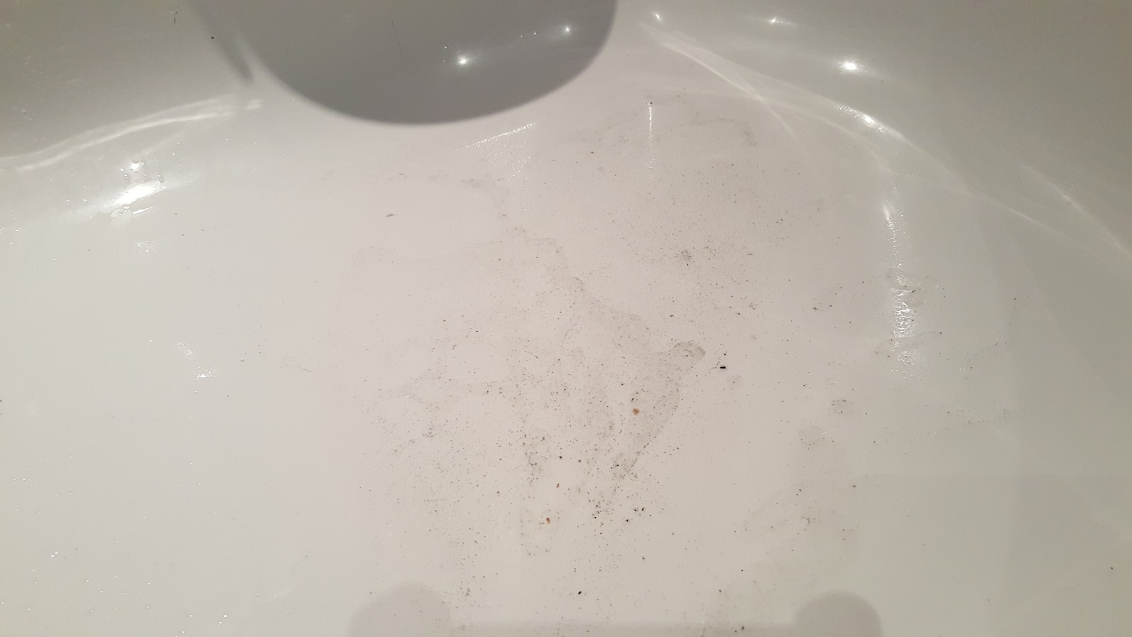

Filter habe ich in der Badewanne mit Wasser und PH-neutraler Babyseife gewaschen und durchgespuehlt. Heraus kam dann der grobe Dreck und fuehlbare Sandkoerner. Diese hat der Filter also zurueckhalten koennen.
In wie weit die Verschmutzungen schaedlich sind fuer den Motor kann ich schlecht beurteilen. Wenn der Staub puderartig ist, ist es halb so wild. Nur wann ist es puderartig? Hmmm

Fotos vom Reinigungsresultat.
Das weisse Shirt war uebrigens komplett sauber und weiss vorm Reinigen.
Filter ist nach dem Reinigen wieder wie im Neuzustand.

Wundert mich auch vom Filteraufbau her nicht. Also bei einem korrekt geölten K&N-Filter hatte ich selbst nach 70.000km beim PKW keinen solchen Dreck in der Airbox/Filterkasten. Ich möchte jetzt nicht wissen, wie der obere Zylinderbereich im Bereich der Kolbenringe aussieht. Der Ölfilter ist nämlich für solche feinst körnige Partikel nicht ausgelegt.

Also selbst mit Originalfilter ist meine Airbox nach 8000km staubig gewesen. Hatte sie am Anfang mal sauber gemacht und ein bischen mit Öl eingerieben. War jetzt nicht weniger wie auf dem Bild mit dem sprintfilter, obwohl weniger km
