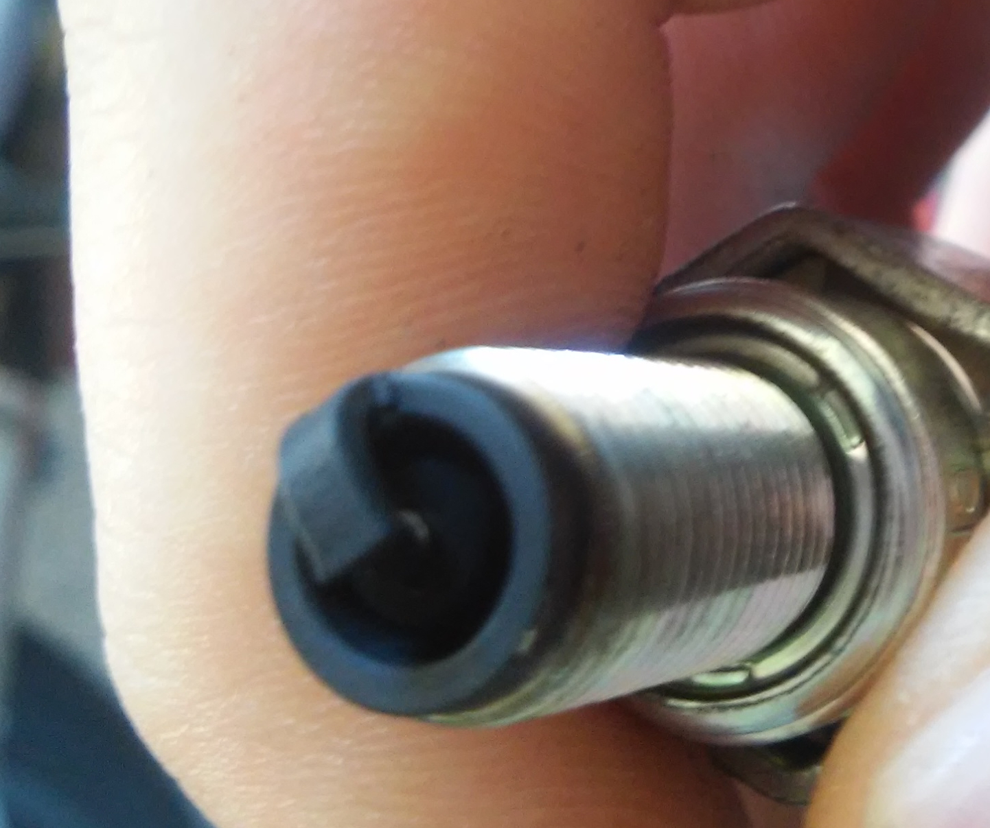

Ich hab jetzt die Nadel tiefer gehangen und bin 40km gefahren, bevor ich die Kerze ausbauen konnte stand ich noch an 2 ampelphasen im leerlauf. so sieht die Kerze aus:
Da hat sich wohl nichts getan. Wie kriege ich den teillastbereich magerer? Andere Düse/Nadel?
Knubbler
Beiträge: 3042
Registriert: 09.11.2013 21:07
Re: Reagiert nicht auf Vergasereinstellung, viel zu fett
Beitrag von Knubbler » 29.09.2017 16:08
Nimm es mir bitte nicht übel, aber ich denke es ist besser wenn Du Dir eine Ersatz Vergaserbatterie besorgst und die komplett tauscht oder in einer fähigen Fachwerkstatt tauschen lässt.
