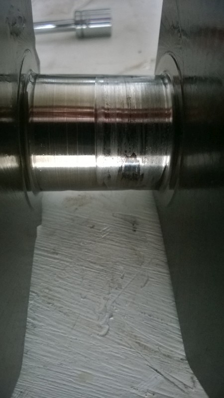

:idea: Ne ich meinte schon die Pleuellager Schalen als betreffende Stelle. Hier ein Bild aus dem Forum dazu.
Dass die Knubbel direkt im Pleuel das Auge hat stimmt, jedoch ist der Bolzen und das Auge nach 100.000km meist noch Maßhaltig, man fühlt dann aber schon einen winzig kleinen Übergang. Die Kante Pleuel haben eine Buchse, halten daher bestimmt deutlich länger, sind aber auch 10g schwerer.
Ein defektes Pleuel Auge hab ich bei der SV aber noch nicht gesehen.

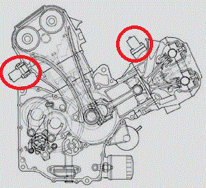

jetzt hätte ich nur noch ein klitzekleines problem... wo genau sitzt der spanner? muss ich dafür die beiden vergaser ausbauen? oder komm ich von "außen" irgendwie dran?
Beiträge: 15670
Re: Klackern bei warmen Motor
Beitrag von Dieter » 20.11.2017 12:21
http://svrider.de/index.php?seite=knowl ... rtikel=140
Da ist alles genau beschrieben wo die sind etc. mit Bildern.
Das sind sie
Die sind Silber, der rest vom Knubbel Motor schwarz, sollte so schwer nicht sein...

ich würde die erstmal nicht ausbauen, sondern mit der Stellschraube (Schlanker Schraubendreher benutzen unter dem Deckelchen in der Mitte) mal versuchen den linksrum "lose" zu drehen. Wenn du glück hast merkst du das er sich danach wieder leicht bewegt und die Innen liegende Feder den rechtsrum wieder selbsttätig spannt. An die Befestigungsschrauben kommt man nicht besonders gut ran. Die ürde ich nach Möglichkeit nicht los machen.
An den hinteren kommt man vom Hinterrad aus relativ gut ran. Nur die Abdeckung/Spritzschutz der Schwinge entfernen. Ich würde zuerst diesen probieren.
